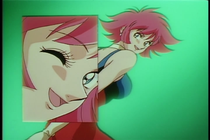

这是同一个DVDISO中提取出来的第1和3话截图
色度有差异
我在AVS里用Tweak调整色度,对比什么的后扔ADM看效果,搞了一天都搞出来一样的,头大,请楼主指教下,谢谢

这个工具是用来确认颜色平面的整体状况用的,比如压缩缺陷、banding、噪声之类的。
楼上的情况,应该求助数码校色。
不过……同一张DVD,出现如此差别可真是罕见的情况呢。

目的是达到“颜色一致”的结果,条条大路通罗马,方法有很多。如果Tweak能完成的话也未尝不可。
但校色是个很难的学问……需要专业的知识和设备,决不是“简便快捷”能做到的事情。
您可以参考一下这个讨论:
http://www.nmm-hd.org/bbs/thread-910-1-1.html
具体到楼主这种情况,同一个节目出现了两种颜色呈现,显然是不正常。但哪个是正确的(作为调整标准),哪个是错误的(作为调整对象)是没有办法区分的。亦或两者都是错误的也没有办法。
我的建议是,保留这种差异(如果是我的话,我会这么做)。限于我的知识,没办法给您校色的指导。

从楼主的图上可以看出这个ISO是有制作上的缺陷的(或者是本来意图?)
楼主不妨试试分开luma和chroma,看看luma和chroma是否都有差别,再决定如何矫色。
