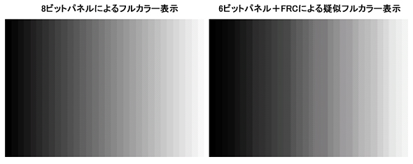

话说回来,影响画质的因素不只有液晶面板一项,其他因素(图像处理芯片)对画面的影响也非常大。因此“8bit驱动”和“6bit驱动+FRC”两种显示方式之间的差距有时候会比较难以分辨。通过明暗线性变化的灰阶图来区别,应该会比较明显。这种性质,无论是在静止图像中,还是在视频、游戏应用中都相同。
上图为“8bit fullcolor”显示(左)和“6bit驱动+FRC”的伪full color显示的灰阶对比示意图。示意图中为了强调二者之间的差距进行了可以的夸张,实际上前者的灰阶表现力的确要高于后者。

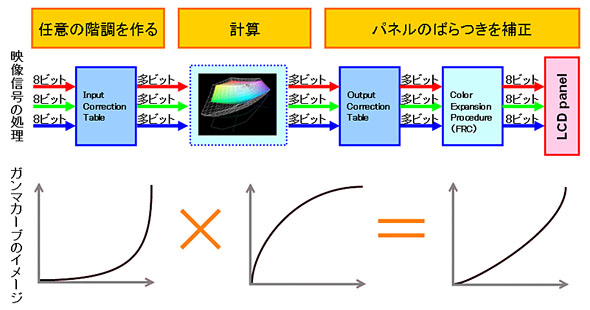

具体到LCD中的LUT的话,就是将从PC端取得的信号(RGB各8bit),和输出到LCD端的输出信号(RGB各8bit)事先进行计算并一一映射的功能。廉价液晶通常使用8bit的LUT,而注重颜色表现能力的液晶则通常使用10bit、12bit等大于8bit的LUT,在输入、输出信号之间的映射过程中,也采用10bit以上的内部计算精度。
先从大于8bit的LUT的效能说起。比如,某产品介绍中标有“约1677万色(10亿6433万色中)”,就说明该产品具有RGB各10bit的LUT(1024^3=10亿6433万色)。具体来说,显示器会先将从PC端输入的RGB各8bit信号提升至显示器内部处理用的10bit信号,再按照10bit的LUT查找最合适的8bit输出值,进行显示输出。因此,Gamma曲线可以更加接近理论曲线,banding、色相偏移等问题的发生大幅度地减少。若是12bit LUT,则是从680亿种颜色中选取合适的1677万色,比10bit LUT的颜色还原能力更加优秀。
接下来说说将RGB各8bit输入信号提升至显示器内部10bit以上的精度的处理运算。就算LUT只有10bit或12bit,若采用14bit或16bit的计算处理精度依旧可以获得更好的结果。可能有人会怀疑,反正最终输出也只有8bit,是否有必要采用那么高的计算精度。但我要说的是,要展现正确的图像暗部,显示器内部的处理精度是非常重要的。简单说,内部处理的精度越高,暗部的Gamma曲线就越接近理论曲线。
纵观当今的液晶显示器,就算是比较廉价的产品中,采用10bit LUT的产品也越来越多。但是,运算精度超过LUT精度的依旧仅限于少数高端产品。特别是12bit LUT+14/16bit内部运算的超高精度仅见于带有颜色管理的高端LCD。

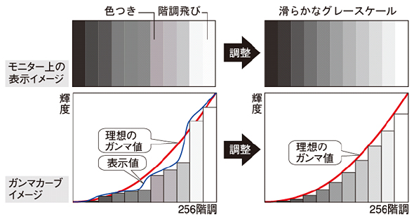

实际上,8bit LUT+8bit运算产品和10bit以上LUT+10bit以上运算精度的产品之间的差异有时意外的明显。具备这个等级精度的高端产品通常也带有高性能的图像处理器,比起画质参差不齐的入门级产品,画质的差别就更加明显了。在显示灰阶时,具备高精度LUT/高精度计算的产品在暗部表现通常更加平滑。此类产品的banding和色相偏移几乎为0,灰阶过渡自然,对比度也更加稳定。追求颜色还原性能的用户自然不必说,对画质稍微有些追求的用户,也推荐选购具备10bit LUT的产品。
通过10bit以上LUT+10bit以上的运算精度改善灰阶过渡的示意图。可以使Gamma曲线更加接近理想状态。

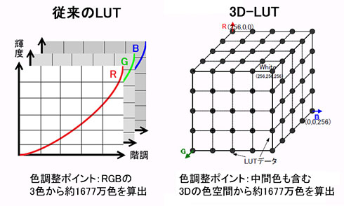

精度更高的3D-LUT
一些Hi-End级的LCD采用了下一代的LUT──3D-LUT。在传统的LUT中,RGB每个通道都有单独的LUT,当需要表现某个颜色的时候,需要分别参照RGB每个颜色的LUT,使用从每个LUT中获得的RGB颜色计算需要显示的颜色。
而3D-LUT则将RGB三个颜色混合成为一个立体的LUT(可以理解为XYZ轴分别是RGB的立方体)。因为LUT上具有RGB混合后的中层灰度,所以在中层灰度的表现性和Gray scale的正确性上具有进步。
以EIZO的宽屏液晶显示器为例,ColorEdge CG242W就采用了3D-LUT。比起传统LUT,这款产品在中层灰度的测定值和理论值之间相差极小。
3D-LUT在颜色管理环境中进行颜色空间转换时也能发挥其威力。将某个颜色空间中的1677万种颜色转换成其他颜色空间的时候,可以将源空间的损失降到最低,进行高精度的转换。不仅如此,由于在RGB混合(加法混色)的还原性上有所进步,在调整亮度、色度、色相的图像编辑过程中,可以将用户对各种参数的调节线性反应到显示上。这点恐怕是最为重视颜色还原的颜色管理LCD最为重要的特性。
与传统LUT相比,3D-LUT的调色点更多,加法混色性能更加优秀。
