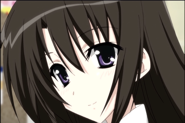

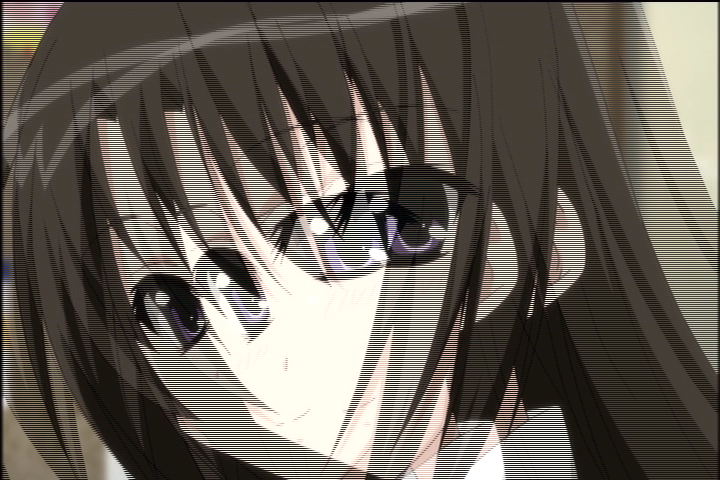

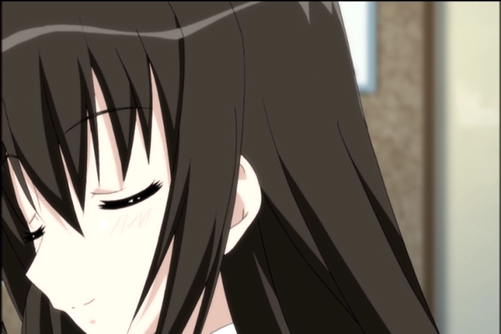

4)學生會的DVD vol.1裡頭,有如下截圖(MPC-HC下截圖,請問是否合適?)
怎麼好像有幀丟失了?

4.用MPC-HC截图不适合。

忘了說,那個截圖是dgindex截取BMP轉png的,仍然是如上圖,但是我這網絡抽風,沒能弄~
