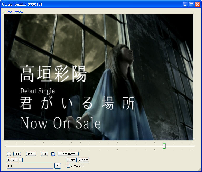

 楼主| 发表于 2010-7-25 15:59 | 显示全部楼层
我是从这段开始 就变成没办法处理了
不好意思
因为我学这个不久 有什么简单明了的方法
比较好让我这个新手理解的
手动场匹配是指?
另外请教为什么会发生这种事情?
刚才手机看了下图,可能有误差,请试试NNEDI3,如果没猜错,片源就是那样了,AAD默认参数对这种情况处理和检测不能,但不知道其他参数效果如何,不过用Clipslice+NNEDI3就能比较好的解决这问题
发表于 2010-7-25 17:28 | 显示全部楼层
这玩意儿粗看就是5烂2,本以为比较常规的那种需要IVTC的片源
然后TFM以默认参数的确是检测不出,于是试了一下强制手动匹配...竟然还是残留有交错..Orz(猜测是pulldown过后又resize过了)
如果直接扔去反交错的滤镜..效果还是很杯具..暂时没什么好的处理方式...

发表于 2010-7-26 23:11 | 显示全部楼层
说下自己的思路
分开处理 前面处理好的不动 后面不能处理的直接deinterlace
part1=tfm().trim().tdecimate()
part2=trim().TempGaussMC_beta2().selecteven().tdecimate()
part1+part2
另 30t的意思就是24P? 还有30F又是指什么类型?

发表于 2010-7-27 11:44 | 显示全部楼层
试了一下 后半段人物处理得不错 但个别字幕有瑕疵(如“君”)
后半段 直接IVTC
后半段 TGMC
