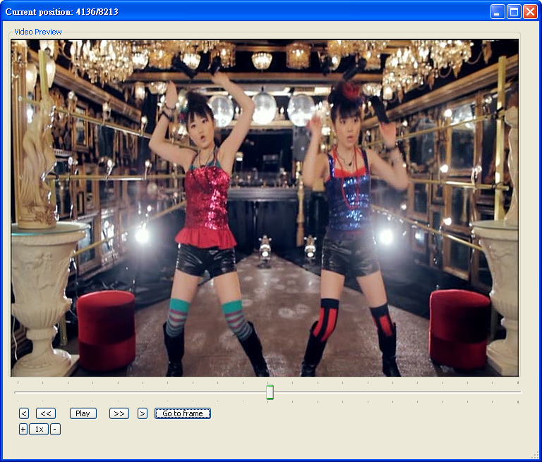

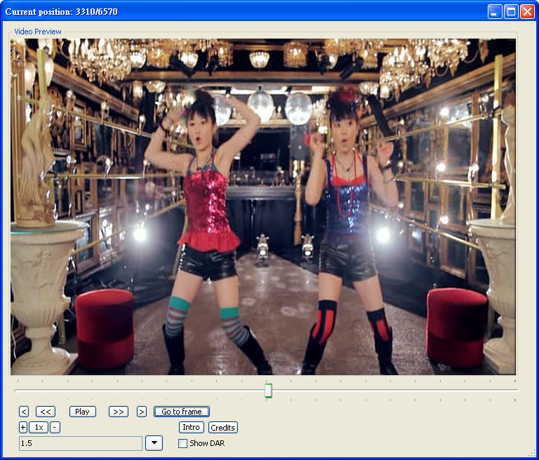

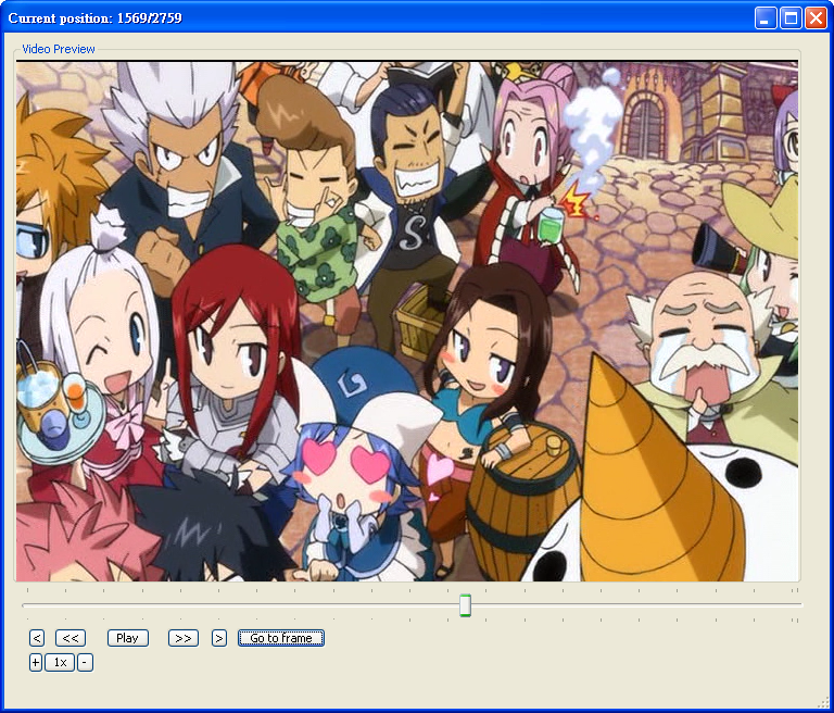

 楼主| 发表于 2010-7-27 13:05 | 显示全部楼层
谢谢各位大侠
我请问现在我这2这片子 我直接丢AAD 还未转档 预览效果不理想 用IVTC也一样
如下图片
01.就是视频多半激烈动作这部 真人跳的脸部超模糊的 如果码率压再低会惨不人赌
02.动画这片 脸部都会有很多一点一点
请位各位 要怎么解决
这2片子是使用错误交错滤镜的关系吗?
还是用fft3dfilte降噪滤镜可以解决?
另外使用AAD就不能搭配fft3dfilte降噪滤镜了嘛

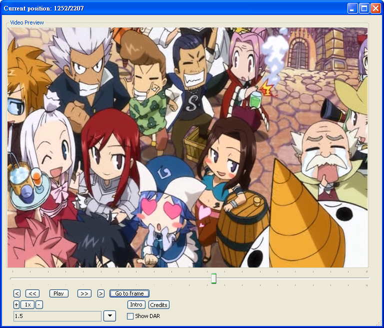

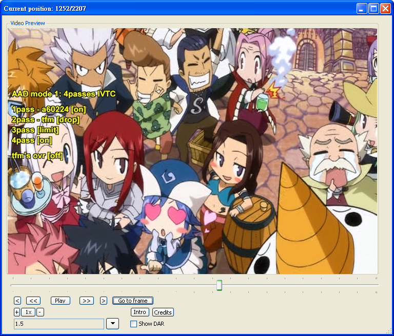

 楼主| 发表于 2010-7-27 20:13 | 显示全部楼层
回复 dgwxx 的帖子
意思FAIRY TAIL没办法用RIP喔
不好意思我再截一次
丢AAD已处理完画面
完全未处理原始画面

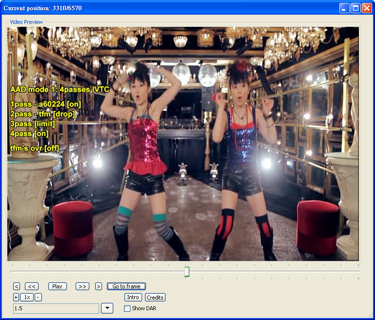

发表于 2010-7-27 22:26 | 显示全部楼层
AAD的某个模式(不太清楚是哪个),可能会出现这种结果,你用AAD的debug看下这两帧都走得哪个pass吧
 楼主| 发表于 2010-7-28 00:03 | 显示全部楼层
akiduki 发表于 2010-7-27 22:26
是4pass 如下图
