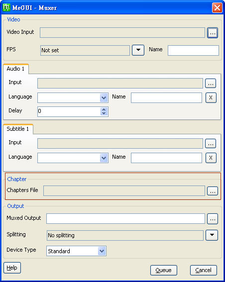

请问大家
TimeCodes文件 是不是封装再这里??
发表于 2010-8-30 22:49 | 显示全部楼层
x264参数里添加--tcfile-in "TC文件" 就可以了
 楼主| 发表于 2010-8-30 23:53 | 显示全部楼层
Yuricon 发表于 2010-8-30 22:49
请问一下
--tcfile-in "文件的路径吗?"
发表于 2010-8-31 00:22 | 显示全部楼层
  1. --tcfile-in "x:\xx.txt"
 楼主| 发表于 2010-8-31 00:57 | 显示全部楼层
Yuricon 发表于 2010-8-31 00:22
谢谢了= =
