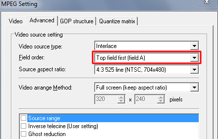

9# ?﹏桜の葬儀
请检查一下TMPGEnc里场序的设置,是Top first还是Bottom First。如果不是Top first要改成Top first。反了的话是无论如何都不能去除交错的。10100这个pattern在我这里是可以完美IVTC的。
此外至少从你给的sample来看,这个片子的IVTC完全不构成任何难度,自动IVTC可以解决。
个人感觉TIVTC的判断相对来说准确一些,不过也不能掉以轻心,最好输出log确认没问题之后再正式压。

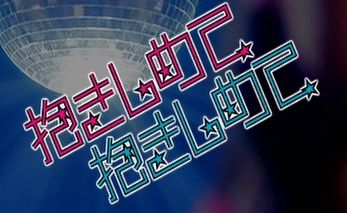

发表于 2009-5-9 20:58 | 显示全部楼层
麻烦大虾解释了...嗯...
真的十分感激...
确实Top first没改...但是改了还是....
后面的有些片段能..有些还有存在交错....
这是2b的截图...
能不能给个AVS的语句试试....
这是葬写的decomb....
  1. AssumeBFF().Telecide(guide=1,post=0,vthresh=45).Decimate()
  2. TempGaussMC_beta1mod().SelectEven()

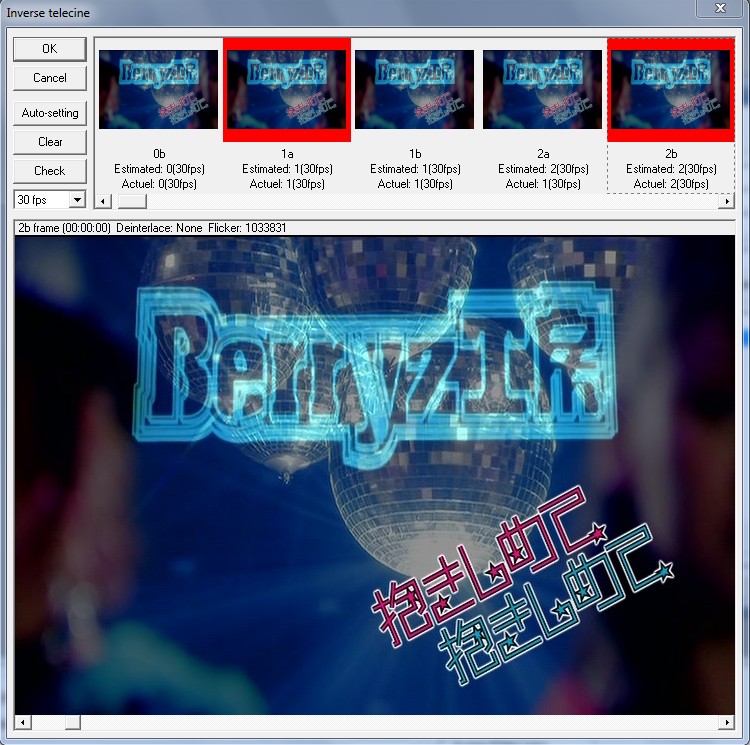

 楼主| 发表于 2009-5-10 08:58 | 显示全部楼层
您肯定有地方弄错了,请看我这做出来的2b帧结果:
此外,如果您对手动IVTC不熟悉,请使用自动IVTC:
  1. mpeg2source("VTS_01_1.d2v")
  2. deint = nnedi()
  3. tfm(mode=3,pp=4,slow=2,chroma=true,clip2=deint)
  4. tdecimate(mode=1)
这些代码在我这可以完全正常工作(没有走PP)。

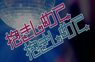

发表于 2009-5-11 18:16 | 显示全部楼层
十分感谢大虾不因为葬是新人而无视葬...
还这么耐心的进行指导....
嗯...手动还是弄不出来...Flick是什么......
这个是您给的AVS处理过的图片...但是第3帧字幕那里貌似存在交错...
这是第二帧
这是第三帧
