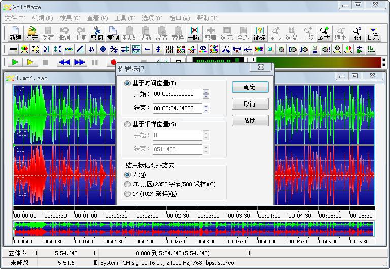

经过测试发现avs调用音频时
发生错误
主要原因是音源码率过低
经过分析得到结论:用neroaac编码,当码率低于39500(即35499~)时,avs调用就会产生采样错误,采样率降低至一半,即音频长度增加一倍,此现象只存在于neroaac,没有测试itunes的,装一次太麻烦了,faac没此情况,附:faac编码太差了,在低码率上很能听出,realaac,avs提示不支持。
而且发现goldwave的解码原理与avs的相同,解码采样率低于39500的neroaac时,goldwave直接解码音源,得到结果与avs结果一样。而千千静听则可以正常编码解码。
这里的问题是:
如何让指定avs所用的解码器,尝试了LoadPlugin("Aac.dll"),提示是dll,怎么才能选择合适的dll
如何给系统指定解码器,例如goldwave如果能正常解码的话,avs也可以了,用goldwave解码时,提示无法识别格式,修改后缀名为aac,则可解码,可是得到结果是采样错误,但是用其他的系统依赖性播放器如wmp、mp2则音频解码无问题,而系统内部有很多解码器,我是通过kmp带的ax以及官方的ax注册的。
如何查看播放器播放时都调用了什么ax、dll
avs可以调用ffdshow video decoder,但是同样的手段却调用不了ffdshow audio decoder
附上两张图片:
0 goldwave直接解码mp4(neroaac)
1 goldwave解码经千千静听编码的wav

我使用goldwave的原因有两个:
1 操作简单
2 完全满足我的需求
仍继续那句话,如果goldwave可以正常解码码率小于49500的neroaac,则avs也可以正常加载并播放该音频了
关键的是,我的goldwave可以解码aac,但是仍不知道加载的插件、解码器都是哪些,即不知道解码错误的原因,莫非是解码一样,只不过其他播放器调用了另外别的东西修正了解码产生的错误?
新情况,发现央视的视频点播的高清模式文件的音频编码是AAC+,ttplayer播放原mp4,正常,播放码率小于49500的neroaac也与goldwave一样错误,而其他播放器没问题
总结:avs与goldwave无法正常解码码率小于49500的AAC+,avs与goldwave、ttplayer无法正常解码码率小于49500的neroaac
