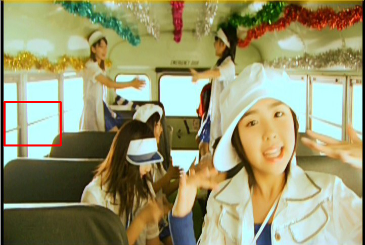

这个是啥...非交错...是锯齿么...
我已经加了反交错滤镜...这个该如何消除...
谢谢解答...

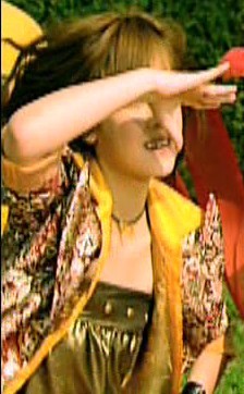

发表于 2009-11-5 15:29 | 显示全部楼层
是锯齿。看起来像是单场插补型Deinterlace造成的锯齿。因为这种画面已经经过了一次Deinterlace,扔掉了一半场的信息,又用半吊子的插补插成这样,所以基本上判断成没救了。
死马当活马医的方法有两种。
1.用aa试试看,多半没用。
2.用eedi2重新进行倍线插补。推测会有一定效果,不过不敢保证。毕竟是丢场->插补->再压缩的东西。
下面代码仅供参考:
  1. lanczosresize(720,240)#纵向缩小一半,横向不变
  2. eedi2(field=1)

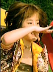

 楼主| 发表于 2009-11-5 16:01 | 显示全部楼层
谢谢大虾解答,,,..
  1. AssumeFrameBased
  2. separatefields
  3. selectodd
  4. eedi2(field=3)
效果还是比较明显的...

发表于 2009-11-5 16:26 | 显示全部楼层
抱歉我以第一次写的代码有问题,请按照
eedi2(field=1)
这个方案来。第一个版本的有些情况下会遇到问题,如果你遇到画面动态问题(抖动、掉帧感之类的)请用第二种方案。eedi2的作用是倍线,他会把720*240重新插补成720*480,所以你不用第二次resize。
我这么做的思路是一种将错就错的做法。片源Deinterlace的时候丢掉一半场、然后用劣质算法插补成720*480。我这么做就是把插补的那部分场丢掉、用eedi2的算法重新插补画面。尽管原先插补的影响不可能完全去除,但从结果上来说似乎还是不错的。
