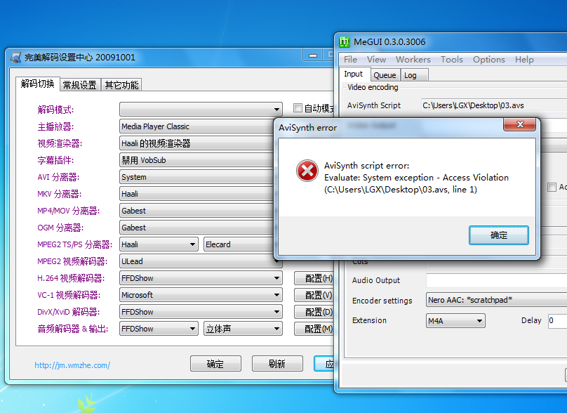

发表于 2009-11-10 01:15 | 显示全部楼层 |阅读模式
不知道为什么打不开,以前没有发生过这种问题,只要片源内挂着字幕就打不开了,avs用KMPlayer播放没有问题

 楼主| 发表于 2009-11-10 19:25 | 显示全部楼层
1.VDM能不能打开这个AVS?
2.x264命令行吃不吃这个AVS?
dgwxx 发表于 2009-11-10 10:43
装了windows 7后vdm就装不了了
偶是小白不晓x264命令行
我想看下你的line8到底是啥
akiduki 发表于 2009-11-10 11:41
偶也不知道它是什么

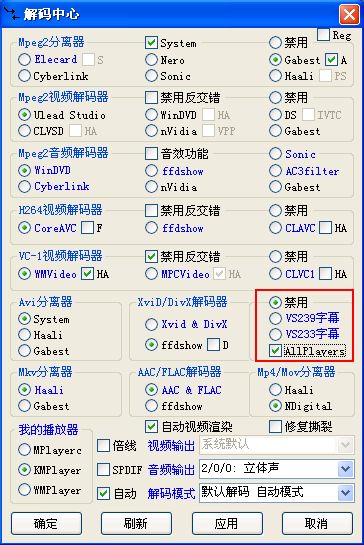

发表于 2009-11-11 07:42 | 显示全部楼层
或者你打开终极解码的解码中心,按红色线的部分设置试试。。。
 楼主| 发表于 2009-11-11 13:59 | 显示全部楼层
重装系统、重装解码器、重装megui还是不行......

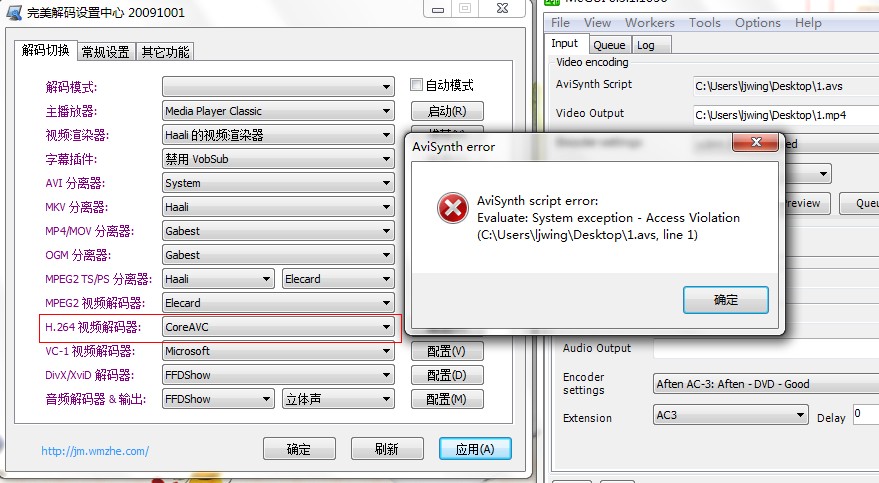

发表于 2009-11-11 21:31 | 显示全部楼层
我帮lz测试了一下
vdm
x264[命令行]
都认那个avs
直接用播放器也能播放
经过多次尝试得出coreavc很RP
恩
用haali+ffd   gabest+ffd均正常
唯独和coreavc组和就出问题
求高人分析原因
发表于 2009-11-11 22:20 | 显示全部楼层
我到最后也没搞明白你们的提问到底要问些什么。avs的处理跟haali、ffdshow、gabest、coreavc又有什么关系。连AVS都不公不出来,真叫人没办法解决问题。
AVS报错里面说第八行有问题,aki说想看看楼主的第八行,结果楼主说“我也不知道是什么”。英文不好总不至于连line都不认识吧。
这种只提现象不说过程叫人去猜着解决的提问太叫人崩溃了。就好比说,你问我“我的系统很慢,为什么?”一样让人崩溃。
好吧既然已经解决了就算了,虽然我最后也不知道你的问题出在哪。
发表于 2009-11-12 10:01 | 显示全部楼层
实在抱歉,表达有问题
lz的avs
DirectShowSource("F:\动漫\13.mkv",fps=23.976,convertfps=true)
converttoyv12()
Lanczos4Resize(480,272)

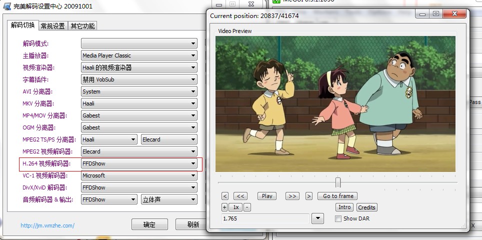

如图,coreavc加载报错
ffd没有问题
我测试是  line1有问题[不知道lz的line8出自何处]
