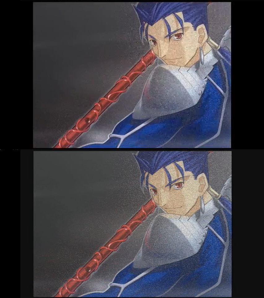

如图
用的megui
第一张用的是自带的 x264: DXVA-SD-Anime_Toons HQ 这个preset,参数如下
--profile high --level 3.1 --preset fast --pass 2 --bitrate 1000 --stats ".stats" --thread-input --deblock 1:1 --bframes 3 --b-adapt 2 --no-weightb --direct auto --b-bias 0 --scenecut 40 --ref 8 --vbv-bufsize 14000 --vbv-maxrate 17500 --rc-lookahead 40 --no-mbtree --merange 16 --me umh --subme 7 --partitions p8x8,b8x8,i4x4,i8x8 --trellis 2 --psy-rd 0.6:0
第二张是原VOB视频
噪点是原本视频的效果,一压就啥都没了
请问要调哪个参数才能保留噪点?谢谢~

以下基本思路:
1.提高码率,1000有些小了。
2.deblock用0:0或者-1:-1试试看。

针对噪点
可能有效地参数:
1、bitrate 如果2pass ABR的模式不能很好还原噪点,试试1pass用crf 16这种变态设置看看跑出来的码率是多少再根据这个码率来确定2pass的码率。因为这种salt and pepper状的噪点是最难编码的。
2、psy-rd 把这个调高至1.0试试效果
3、rc-lookahead/qcomp+me相关设置,此条在mbtree开启时可能有效,但不确定mbtree关闭时是否有效,因为mbtree关闭时还有qcomp和vbv-lookahead等类似机制在工作。
mbtree的引入导致encoder倾向于给非I、P帧更高的qp,也就意味着更恶劣的量化。如果此时ME的设置不够准确,有可能因为预测不准导致残差图像有大量信息,而大量信息又被糟糕的量化器量化掉的情况,建议此时试着降低mbtree的强度(调高qcomp),同时保证ME的相关设置尽可能用最佳质量(subme 10,weighted-b,b-adapt 2)。
4、deblock,试着使用负alpha和beta值,这个对最终质量的影响一般认为很轻微,但也不妨一试。
5、ep的方法,放弃用trellis改用deadzone...不过我不推荐,效果也未明
6、这个preset的奇怪之处,用了--preset fast...后面很多参数又override掉了,那么使用preset fast的理由何在...
另外,如果feed source是avs的话,也有些可能有助于保留噪点的滤镜供使用,比如ds本人就有一个优化噪点在x264下码率分布的滤镜grainoptimizer,你可以下回来使用下看看效果,不过这个滤镜巨慢...

顺便说下,保留噪点还可以试试fgo,不过不是很适合LZ这种噪点

楼主的这张图非常有代表性
我也一直困在这里
噪点是我目前感觉最棘手的东西,以前我是除噪完事,但自从bd的高码哼出江湖后,让一帮子嘴刁的人给惯坏了,现在拼画质完全就是在拼噪点,没噪点的干净画面反倒让人喷说画质差
发表于 2010-2-25 09:19 | 显示全部楼层
本来画面刻意添加的噪点就应该保留的啊...当然对实写来说是另一回事咯
