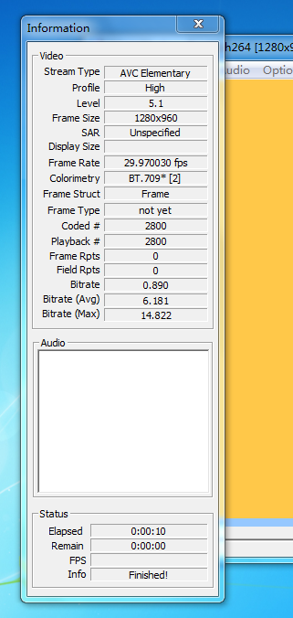

源的视频信息
AVCSource("C:\Users\LGX\Desktop\新建文件夹\Track1.dga",deblock=false)
AVCSource加载1分33秒,少了21秒
DirectShowSource("C:\Users\LGX\Desktop\新建文件夹\00.mkv",fps=23.976,convertfps=true)
DirectShowSource加载1分54秒,时间正常
能解救吗

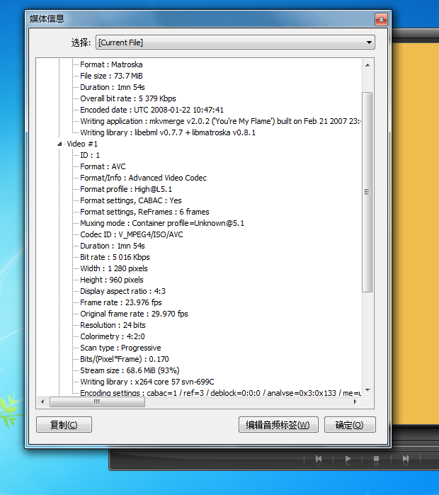

楼主这个片源很明显是VFR的,抽个timecode就行
发表于 2009-11-14 08:11 | 显示全部楼层
楼主你可以观察两者总帧数是否相同。如果相同就没问题,没少帧,只是fps变了,再变回来就行。我算了一下,1分33秒差不多相当于1分54秒的23.976fps源用29.970的速度播放出来的长度。
计算:(1×60+54)× 23.976 / 29.970 = 91.2秒 = 1分31秒
KMP在显示播放总时常的时候会取整,如果把取整造成的误差考虑进去,前后差不多刚好相等。
此外如果原本的MKV是vfr的,就需要把mkv的timecode抽出来,压好之后再封装回去即可。
 楼主| 发表于 2009-11-14 12:05 | 显示全部楼层
TimeCode已经抽取了,但是怎样封进mp4里?
发表于 2009-11-14 13:56 | 显示全部楼层
timecode是mkv封装用的,MP4没有办法直接封装timecode。楼主可以检索一种叫做tc2mp4mod的工具试试看,先把音频视频封装成mp4之后,再用这个东西加入timecode。
