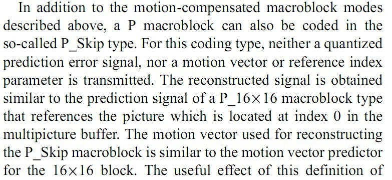

关于p/b-skip,简单来说,就是当帧间预测的模式选择时,如果发现本mb与参考帧中某个位置的mb"完全"一致,则不对他进行任何后续的操作(预测、变换、量化),只在此mb上标注“重建时拷贝参考帧的某个mb”这样的信息。
显然p/b-skip的好处就是在时域内缓慢变化场景时能节省大量码率。
下面文章片段是从IEEE Trans. on Circuits and Systems for Video Technology 03年的一篇H.264的Founder撰写的介绍H.264的文章里对p/b-skip的介绍。
