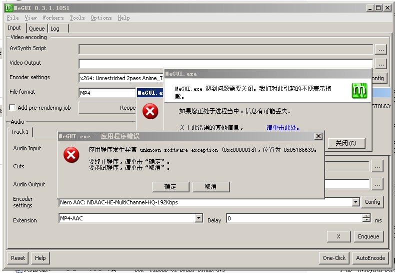

 楼主| 发表于 2009-12-12 17:49 | 显示全部楼层
LoadPlugin("C:\AAD_v0.1.5a\TIVTC\TIVTC.dll")
LoadPlugin("C:\AAD_v0.1.5a\TDeint\TDeint.dll")
LoadPlugin("C:\AAD_v0.1.5a\a60224\a60224.dll")
LoadPlugin("C:\AAD_v0.1.5a\nnedi2\nnedi2.dll")
LoadPlugin("C:\AAD_v0.1.5a\TMM\TMM.dll")
LoadPlugin("C:\AAD_v0.1.5a\vinverse\Release\vinverse.dll")
Import("C:\AAD_v0.1.5a\AAD_015a.avs")
DGDecode_mpeg2source("F:\临时片源\1.d2v", info=3)
AAD()
crop( 8, 0, -8, 0)
LanczosResize(640,480)
Trim(0,3600)
这样保存的AVS会使MEGUI出错
应用程序发生异常,需要关闭,哪里出错了吗?

发表于 2009-12-12 18:02 | 显示全部楼层
MeGUI不要再用了,现在MeGUI到处都是bug,而且几乎处于放弃更新、荒芜长草的状态。非要用的话回到1051或者1056试试,1057问题太大。
调试AVS请用文本编辑器+VirtualDub或VirtualDubMod。

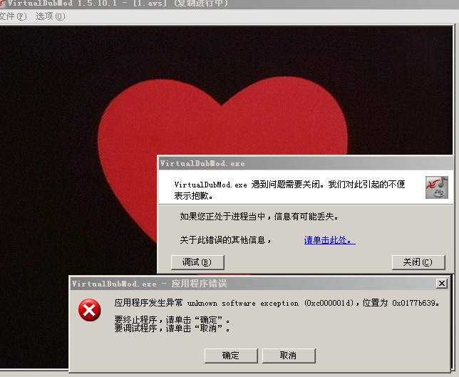

 楼主| 发表于 2009-12-12 18:13 | 显示全部楼层
VirtualDubMod载入AVS依然出错,同MEGUI
那现在压片用什么软件?我用的就是MEGUI 0.3.1.1051版
这个片子要怎么才能达到最好的效果呢?
发表于 2009-12-12 18:21 | 显示全部楼层
把错贴出来

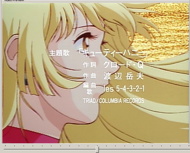

 楼主| 发表于 2009-12-12 18:33 | 显示全部楼层
这个片子不能单靠IVTC解决的话,还需要什么?请指教
发表于 2009-12-12 18:42 | 显示全部楼层
可以把这错归结成RP么....
不用AAD的话会弹错么?
 楼主| 发表于 2009-12-12 18:55 | 显示全部楼层
去掉AAD()后就没事了,求解,可有解决的方法

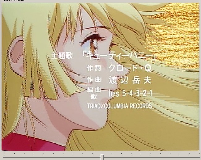

 楼主| 发表于 2009-12-12 20:12 | 显示全部楼层
真奇怪,AAD也没用什么特殊的滤镜啊……
你把AAD替换成:
interp = separatefields().selecteven().eedi2 ...
dgwxx 发表于 2009-12-12 19:21
    如上替换后可以载入了,但是,预览图
发表于 2009-12-12 21:00 | 显示全部楼层
所以说你的源这个样子,不是IVTC能解决的。如果要交错去的干净,可以这样:
interp = separatefields().selecteven().eedi2()
tdeint(edeint=interp)
tdecimate(mode=1)
不要IVTC,直接全片Deinterlace、

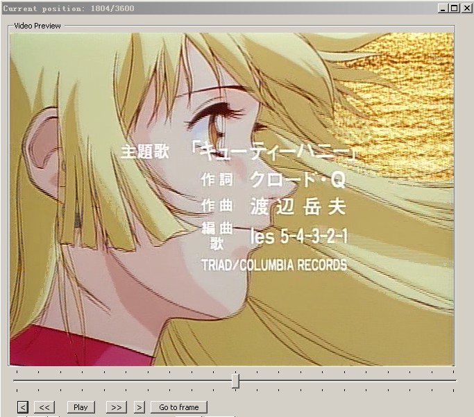

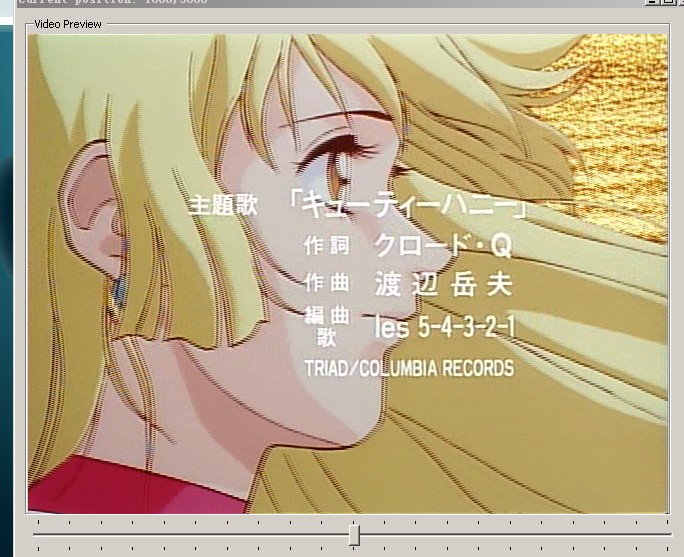

 楼主| 发表于 2009-12-12 22:18 | 显示全部楼层
LoadPlugin("D:\Program Files\megui\tools\AviSynth 2.5\plugins\EEDI2.dll")
tdecimate(mode=1)
crop( 8, 0, -8, 0)
Trim(0,3600)
依然如此
发表于 2009-12-12 22:38 | 显示全部楼层
全篇做Deinterlace有点可惜...为何AAD会弹错呢...
全篇Deinterlace,试试看nnedi2的,相对来说速度和质量都能接受
LoadPlugin("X:\nnedi2.dll")
nnedi2()
其实,如果有空的话,还是看看大虾说的三篇文章做半自动的IVTC,效果应该会很好
