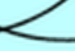

翻墙看了一些作者写的资料,发现vinverse和destripe的出发点还是不同的。后者主要针对劣质upconv所造成的线条崩坏。
比如,带交错的720i图像以场为单位进行upconv,提升到1080i之后,线条会产生如下劣化现象:
(原作者制图,转载自http://anibin.blogspot.com/2008/01/blog-post_14.html)
好多非原生1080制作的动画经过upconv之后都成了这个样子。destripe的出发点是解决这个问题,主要用途应该是从录像出来的1440*1080i的TS压成720p RAW的过程中。今天比较晚了,又是在Mac上,所以没有具体进行测试,所以太具体的东西还没办法说。明天上午试过之后再说吧。

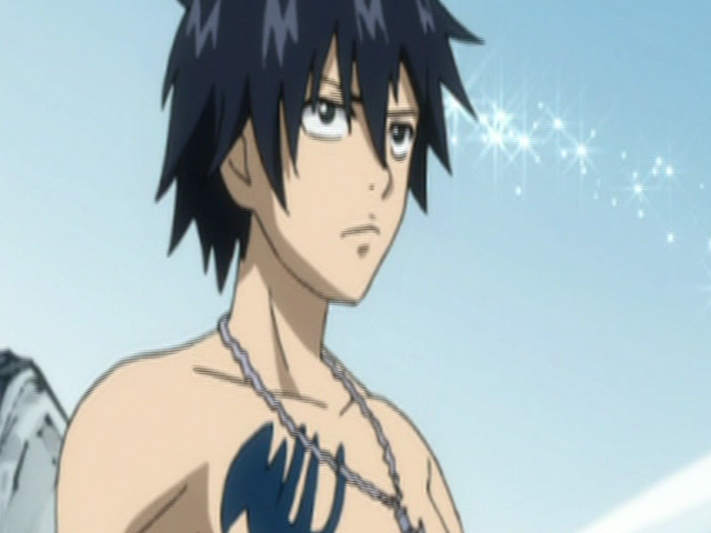

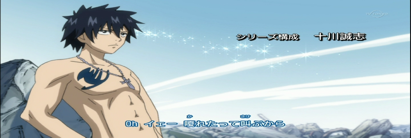

发表于 2009-12-17 10:07 | 显示全部楼层
实验了一下,Destripe不具有deinterlace的效果,需要配合IVTC使用。
这个脚本+插件的目的是将纵向分辨率回复到upconv以前的状态。正好手头有FAIRY TAIL第一话的TS,就拿它来做实验。这个片子制作时是864*486,然后在交错状态以场为单位upconv到1440*1080i。结果就造成了几乎所有帧看起来都是交错的糟糕状态。
下面这张图是IVTC之后的画面(因为几乎每帧都是i,所以这个片并不能被正确地自动IVTC。所以我从若干废帧中找了一帧正确IVTC的作为例子)。
原始图片尺寸太大,只截取有代表性的一部分。图片比较大,推荐您点击图片,在新窗口中打开之后观看原图。
然后使用Destripe作者推荐的486参数将分辨率降到1440*486(这个过程是在YUY2空间完成的,因为拆场后纵向分辨率变成了243)。
Destripe(243, 8, 3, 1)
lanczosresize(864,486)
这个大概就是upconv以前的原始画面了。
