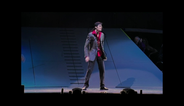

11111www.jpg 原片源BDrip 720p 未发现锯齿,
可做进avs后,用KMpaly和Mplay测试播放都发现锯齿很多,比较明显在红色,蓝色,绿色人物边缘上....
这个问题一直捆饶着我,可脚本貌似又写的很对...

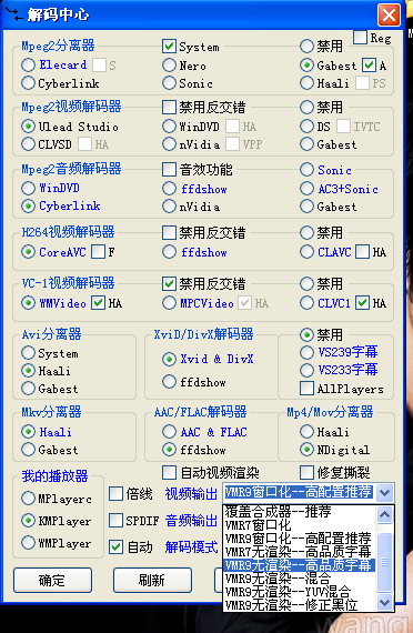

 楼主| 发表于 2009-12-30 20:55 | 显示全部楼层
如果你一定要用directshowsource的话
务必让解码器输出YV12
diseac 发表于 2009-12-30 20:48
    请问怎么设置?在终极解码的解码中心里设置??

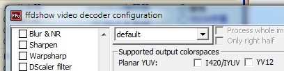

发表于 2009-12-31 00:01 | 显示全部楼层
这不是典型的chroma upsampling错误么-。-
用dss的话选ffdshow,然后在ffdshow的设置页->output中
选中这个YV12即可。

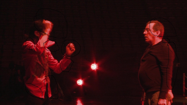

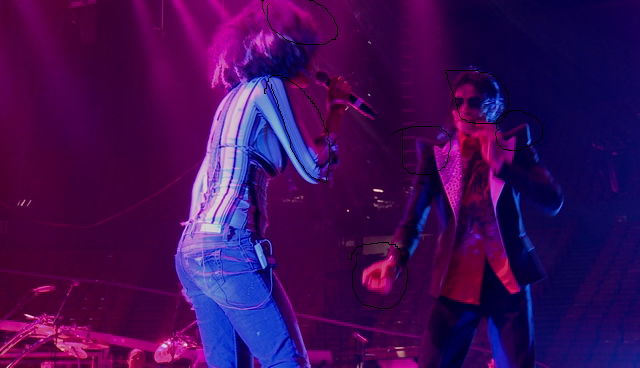

用KMplay和Mplay还有VDM都有该问题......
 楼主| 发表于 2010-1-1 13:29 | 显示全部楼层
dss是您正在用的DirectShowSource的缩写。
红楼梯不一定是片中本身存在的。我不知道您用什么软件预览,但问 ...
dgwxx 发表于 2009-12-31 19:38
    不知道现在有没有了,预览是有的,这个是压制后的
