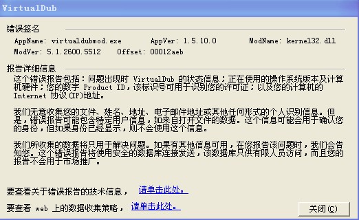

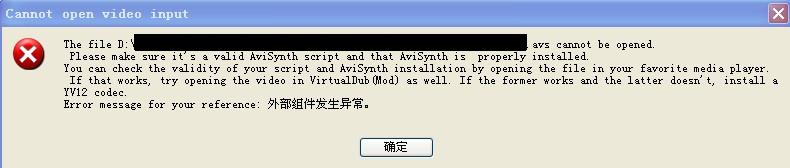

在用megui转dvd,导入avs脚本后。提示如下信息:
然后打开VDM,运行exe直接报错:
详细信息:
请问如何修复?

如果您的运行环境完全没有问题的话(排除了病毒、冲突等的影响),可以考虑到您用的AVS插件中或许有一些需要特殊环境。看您提供的错误提示来说,MeGUI抛出来的那个错误是个万能错误提示(凡是出错就显示这个),而VDM更是直接崩溃了,所以我做出以上推断。

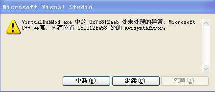

因为用dgindex生成d2v文件以后,用megui的avs生成器导入d2v文件,也出现同样错误。(图1)。

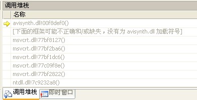

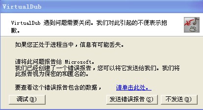

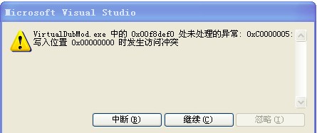

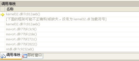

再打开VDM,报错,点调试,选择VS2008调试,出现下面提示
我记得aviutl也是能导入d2v的,现在却无法导入。
我遇到过好多次这样的问题,以前的解决方法就是重装系统。。。。。

留意AviSynth 2.5的plugins目錄下有沒有甚麽濾鏡有衝突
我昨天想試用dfttestMC時就出錯了
刪去dfttestMC.avsi後即回復正常
另外直接對着你的AVS右鍵
看看回報是甚麼問題
