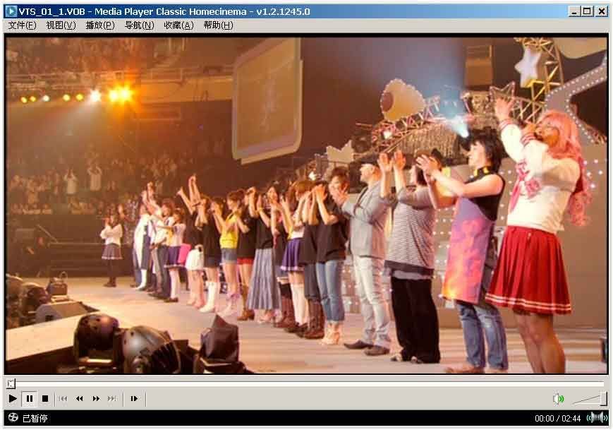

第一次尝试自制dvdrip,什么都不懂,看了很多文章,用--sar 40:33不resize的方法来rip一段NTSC 720*480的16:9视频。
工具就用megui 0.3.3,没做crop没做resize,封装格式选用MP4,编码用X264,自己选了一个profile,自行在config的misc页加入 --sar 40:33参数
压制过程无出错。
用MPC-HC播放的时候有问题了(用MPC的内置DXVA解码)
以下是直接播放vob的原始画面↓
以下是播放MP4的画面 ↓
我本认为MPC应该先固定纵向的高度,然后根据码流中的sar信息,计算出横向宽度。但实际看起来好像是先固定了宽720,然后再计算出高的结果
有几个情况:
换用内置的ffmpeg解码或者coreavc是正常的,就是得到固定高480,宽扩展到870,上下没黑边的显示结果;
选择一次缩放100%可以变回正常;
反复打开同一个MP4文件,偶尔会显示正常
请问应如何做才能得到我想象中的结果呢,就是像播放vob文件那样,还是我的MPC-HC欠调教?
重新修改了帖子,可能描述得清楚点了(掩面
发表于 2010-2-8 22:35 | 显示全部楼层
这样显示有错么...
我看MPC-HC是正确的"显示比例"了呀
 楼主| 发表于 2010-2-8 23:48 | 显示全部楼层
  呜... 比例是没错... 我表达的应该是希望得到”正确“的缩放方式
嗯,点击图片就可以看到原始图了,现在是固定了横向的高度,进行纵向的缩放,而我希望MPC能固定纵向的高度,进行横向的缩放(非全屏的默认状态下),泪奔 ...
发表于 2010-2-9 21:59 | 显示全部楼层
我測試是很正常,每次開都是自動縮放到 100% 大小,看要不要更新你的 MPC-HC 到最新版試試,我是用 K-Lite 自帶的 1.3.1590。
发表于 2010-2-10 06:02 | 显示全部楼层
我用CyberLink的解码器的时候有这种问题...MPC-HC的解码器没出过此问题,MPC-HC频繁在xvidvideo.ru上更新
