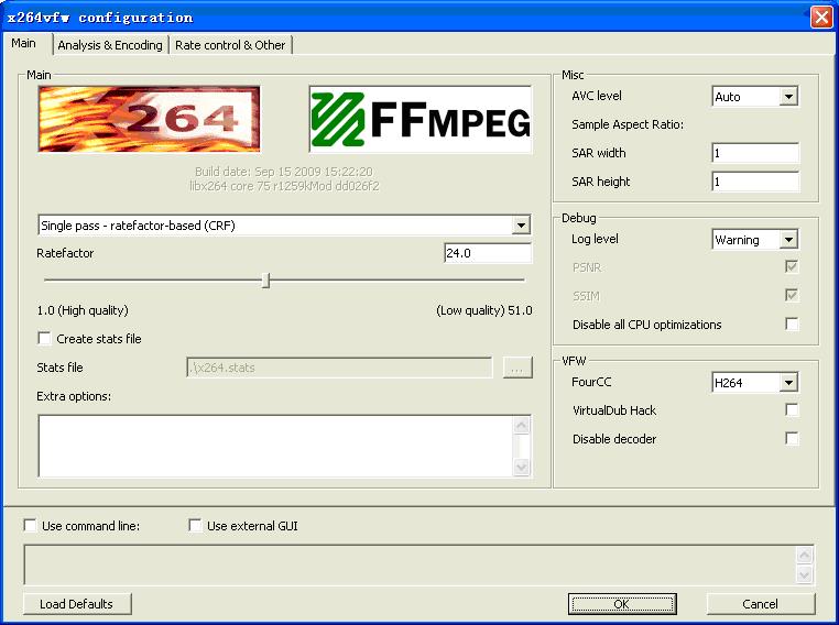

 楼主| 发表于 2010-3-16 16:06 | 显示全部楼层
x264vfw什么版本的
ssnake 发表于 2010-3-16 15:45
    去年完美解码国庆版中的,不知如何看版本,截个图吧。
发表于 2010-3-16 16:24 | 显示全部楼层
kMod啊,试试换最新版1471
http://komisar.gin.by/
x264vfw已经不被官方支持了,所以出问题也不奇怪。
