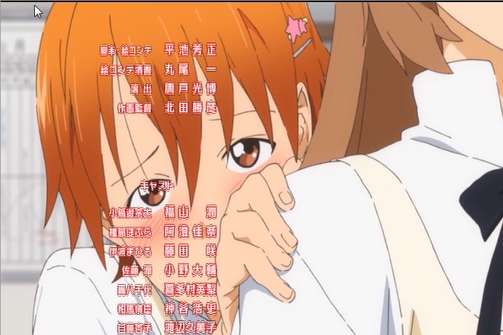

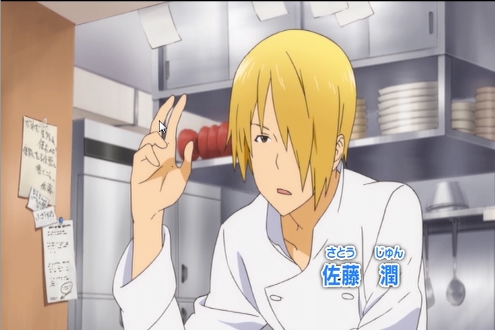

头一次做手动ovr,基本上是按照导读里 TIVTC 的自动交错帧记录与手动OVR脚本 这帖的步骤做的。在做ovr时整个COMBED FRAMES里我只找到了10帧判断正确,误判的都是带有字幕的(见图),弄好ovr后用x264压出来感觉ED的滚动字幕有点顿。

字幕是隔行的,所以tfm会报combed。
ED的话,纯30i字幕+24p背景就bob吧。
