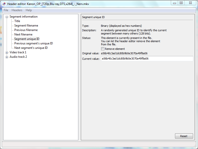

启动mmg.exe,进入File-Header Editor,将不合并入最后mkv但播放时需要调用的文件(如动漫的OP/ED)进行分析,记下OP/ED的Segment Unique ID.

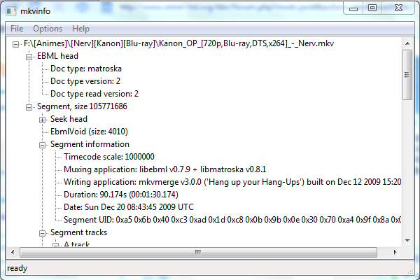

再启动mkvinfo.exe的图形界面(可在命令行中使用mkvinfo.exe -g或建立快捷方式),打开所要合并的文件及播放时需要调用的op/ed文件,记下各个文件的长度。

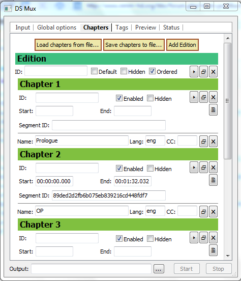

接下来启动GDS Mux,进入Chapters选项卡。
将OP/ED的文件长度及Segment Unique ID填入OP/ED对应的章节,注意起始时间为0:00:00.000
然后填入要合并文件的长度(不必填入Segment Unique ID),注意前一文件的结束时间和后一文件的起始时间需相差一帧的长度,约为0.041-0.042s
最后Save Chapter File,保存为xml文件。
