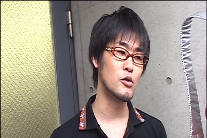

少了一半的场压制和加nnedi3压制 出来两个画面几乎一模一样。。我还是没有发现砍场对画质的影响在哪。。视频连贯度也没减少。。

图1是
  1. SeparateFields().SelectEven().AssumeFrameBased().LanczosResize(720,480)
图2是
  1. nnedi3()
边缘线条区别那么明显,怎么会看不出来?
(这是直接在avspmod下的截图)
至于编码后的效果和你用的编码参数有关,至于你那高于实时的编码速度,我认为效果不好也是有可能的,至少我avs->x264裸压也没达到过实时,如果嫌5小时不够慢可以尝试eedi3(EP必须死 )
deint滤镜肯定会拖慢一定的速度,至于多少,主要根据滤镜的复杂度,优化程度,以及你的PC配置来看的(encoder也是)
又没砍帧,当然不会影响到"连贯度" ("连贯度"咱意思理解错了...)
