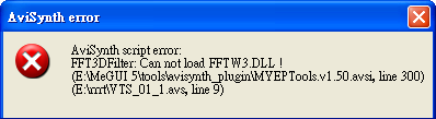

 楼主| 发表于 2010-7-28 14:20 | 显示全部楼层
错误提示是什么?
Yuricon 发表于 2010-7-28 13:52
出现下图错误 该怎么解决

还有我连fft3dfilter都不能用 也会跳出错误
发表于 2010-7-28 15:21 | 显示全部楼层
1.你缺少d3dx9_30.dll,请去网上下载一个丢系统文件夹内,或者直接用fft3dgpu的安装版
2.你缺少FFTW3.dll,这是FFT3DFilter运行所必需的文件

 楼主| 发表于 2010-7-28 16:42 | 显示全部楼层
FFTW3.dll
要去那里下载  我下载fft3dfilter211这个怎么没FFTW3.dll
发表于 2010-7-28 16:54 | 显示全部楼层
It may be downloaded from ftp://ftp.fftw.org/pub/fftw/fftw3win32mingw.zip

不过不知道为什么要用fft3dfilter滤镜 又跳这个错误了 请教为什么
发表于 2010-7-28 20:01 | 显示全部楼层
# Filter uses fast external FFTW library version 3 (http://www.fftw.org)
as Windows binary DLL (compiled with gcc under MinGW by Alessio Massaro), which support for threads and have AMD K7 (3dNow!) support in addition to SSE/SSE2.
You MUST put FFTW3.DLL file from this package (not fft3dfilter.dll) to some directory in path (for example, C:\WINNT\SYSTEM32).
Filter will NOT work without it!
FFTW3.dll不是avs的插件,请放到系统文件夹下
