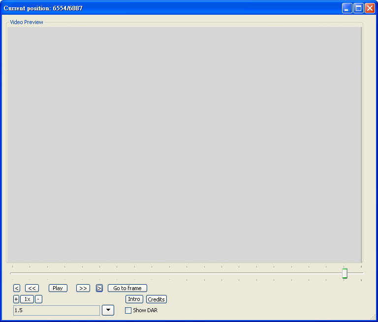

求助为什么用了DeHalo_alpha还是去不掉光环
发表于 2010-7-31 10:51 | 显示全部楼层 |阅读模式
光环再右边
请教大家要怎么解决
为什么用了DeHalo_alpha还是去不掉光环  根本完全没有处理
看这帖说一般默认参数就可以
http://www.nmm-hd.org/bbs/thread-928-1-3.html
是我的脚本写错了吗?  或者缺其他的东西?
请大家帮忙看一下 = =谢谢

发表于 2010-7-31 11:17 | 显示全部楼层
光环在哪,我怎么没看到光环。只有一个灰色的画面。

发表于 2010-7-31 11:22 | 显示全部楼层
难道LZ说的是灰色画面右边1px的黑边?
发表于 2010-7-31 11:27 | 显示全部楼层
那是黑边,不是光环,需要切掉,而不是用去光环。

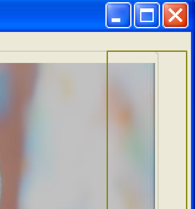

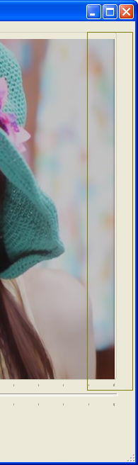

 楼主| 发表于 2010-7-31 11:30 | 显示全部楼层
chopper 发表于 2010-7-31 11:22
不是黑边 是旁的一条白白的光环
上图 这张比较清楚
发表于 2010-7-31 11:35 | 显示全部楼层
放大了看~~~其实直接切掉就可以了

发表于 2010-7-31 12:41 | 显示全部楼层
那是DVD卷边了,切了就行
