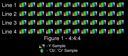

色度信号分辨率最高的格式是4:4:4,也就是说,每4点Y采样,就有相对应的4点Cb和4点Cr。换句话说,在这种格式中,色度信号的分辨率和亮度信号的分辨率是相同的。这种格式主要应用在视频处理设备内部,避免画面质量在处理过程中降低。当图像被存储到Master Tape,比如D1或者D5,的时候,颜色信号通常被削减为4:2:2。
在图一中,你可以看到4:4:4格式的亮度、色度采样分布。就像图中所表示的,画面中每个象素都有与之对应的色度和亮度采样信息。

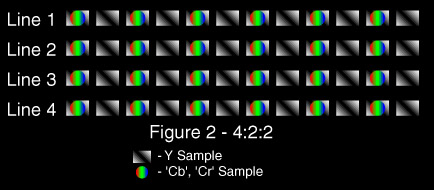

其次就是4:2:2,就是说,每4点Y采样,就有2点Cb和2点Cr。在这种格式中,色度信号的扫描线数量和亮度信号一样多,但是每条扫描线上的色度采样点数却只有亮度信号的一半。当4:2:2信号被解码的时候,“缺失”的色度采样,通常由一定的内插补点算法通过它两侧的色度信息运算补充。
图二表示了4:2:2格式亮度、色度采样的分布情况。在这里,每个象素都有与之对应的亮度采样,同时一半的色度采样被丢弃,所以我们看到,色度采样信号每隔一个采样点才有一个。当着张画面显示的时候,缺少的色度信息会由两侧的颜色通过内插补点的方式运算得到。就像上面提到的那样,人眼对色度的敏感程度不如亮度,大多数人并不能分辨出4:2:2和4:4:4颜色构成的画面之间的不同。

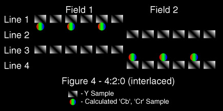

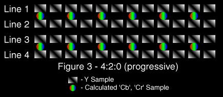

图三表示了概念上4:2:0颜色格式非交错画面中亮度、色度采样信号的排列情况。同4:2:2格式一样,每条扫描线中,只有一半的色度采样信息。与4:2:2不同的是,不光是横向的色度信息被“扔掉”了一半,纵向的色度信息也被“扔掉”了一半,整个屏幕中色度采样只有亮度采样的四分之一。请注意,在4:2:0颜色格式中,色度采样被放在了两条扫描线中间。为什么会这样呢?很简单:DVD盘上的颜色采样是由其上下两条扫描线的颜色信息“平均”而来的。比如,图三中,第一行颜色采样(Line 1和Line 2中间夹着的那行)是由Line 1和Line 2“平均”得到的,第二行颜色采样(Line 3和Line 4中间夹着的那行)也是同样的道理,是由Line 3和Line 4得到的。
虽然文章中多次提到“平均”这个概念,但是这个“平均”可不是我们通常意义上的(a+B)/2的平均。颜色的处理有极其复杂的算法保证其最大限度地减少失真,接近原始质量。
