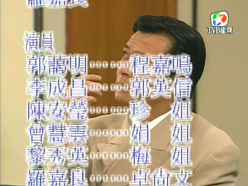

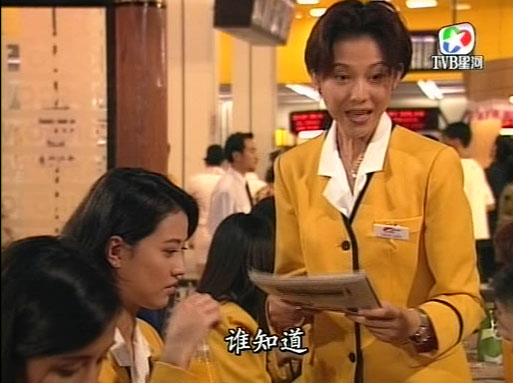

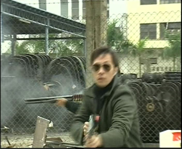

 楼主| 发表于 2005-5-11 20:20 | 显示全部楼层
以下三幅是原始图:
 楼主| 发表于 2005-5-11 20:46 | 显示全部楼层
以下三幅是原始图:
 楼主| 发表于 2005-5-11 20:49 | 显示全部楼层

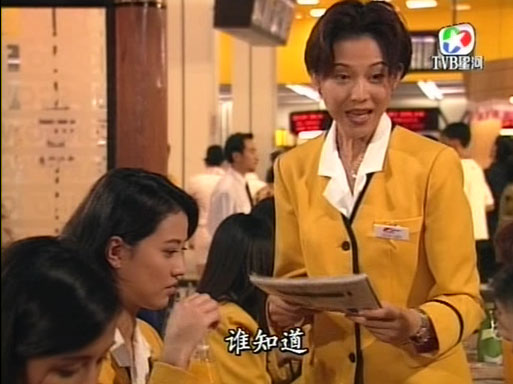

再来看看,上图是原始图,下图是加了TomsMoComp(0,5,1)语法的!

你贴了这么多图,还上传了片源,要问些什么?
还有,8楼帖的原图没有拉丝,为什么要加TomsMoComp?
 楼主| 发表于 2005-5-12 13:32 | 显示全部楼层
静态当然没有啦,你看看说话那女的面部跟手上拿的书,有拉丝在的,加TomsMoComp,拉丝去的掉,但画面会模糊,看看星河那个星字下部,三横都粘在一起,加锐化改善了些,但不理想,请问还有好的去拉丝不会柔化的插件吗?

8楼的下图是用了TomsMoComp,所以没拉丝了,TomsMoComp的参数我是根据目测来设定的,觉得就(0,5,1)比较适合我的MPEG~~

TomsMoComp已经算模糊的少的了,你用用FieldDeinterlace试试看,回避这个还模糊的。Deinterlace造成画面模糊是必然的,因为组成一个画面的两个图场根本不是一个时刻拍摄的,所以不可能还原回完美的图像。先看看小 ...
图一:加FieldDeinterlace()
图二:加TomsMoComp(0,5,1)
加FieldDeinterlace后,最贴近片源,细节损失少,TVB星河的LOGO总算看着不犯糊了~~但是,白色字体边缘会有轻微的小颗粒跳动,滚动字幕或动态有重影
加TomsMoComp后,再辅助锐化滤镜,物体边缘干净,滚动字幕也很干净,但是损失了部分细节(看TVB星河这个台标就知道了).
两个滤镜各具优势,真的难以取舍啊...请问dgwxx有何见解呢?
