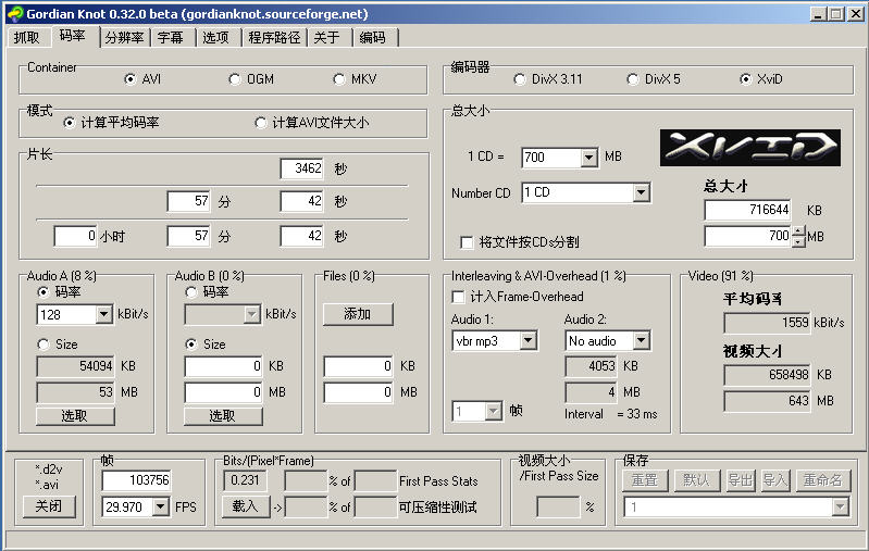

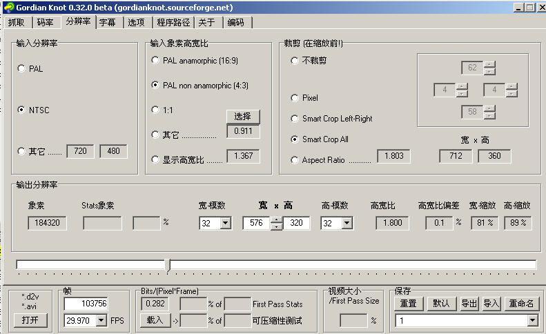

我想尝试压一部60分钟的片子,用的Gordian Knot 0.32.0 beta,XviD编码,参考了一篇还算比较详细的教程。(这片子画质比较好)
晚上开始压,压到夜里失败告终,比较郁闷,突然发现了贵站,呵呵,有救了!~~~~

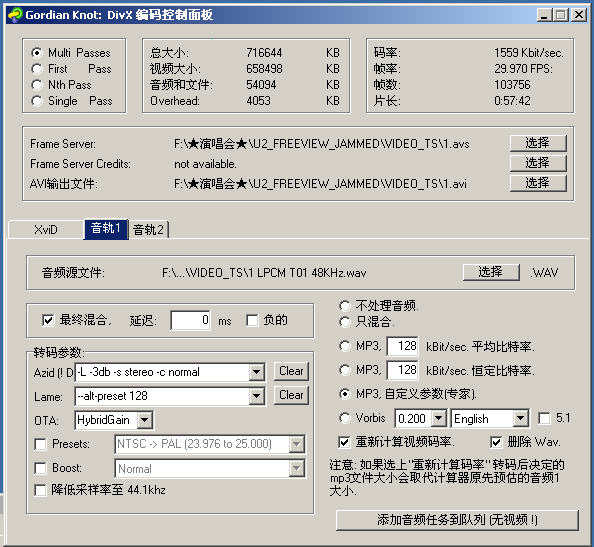

我的主要问题是Overhead,而且是严重的。设置上选择了700M(1CD),mp3音频,但是完成后大小1.5G左右。。。。切边和视频、音频码率设置那部分我看得比较懂了,应该没什么问题。

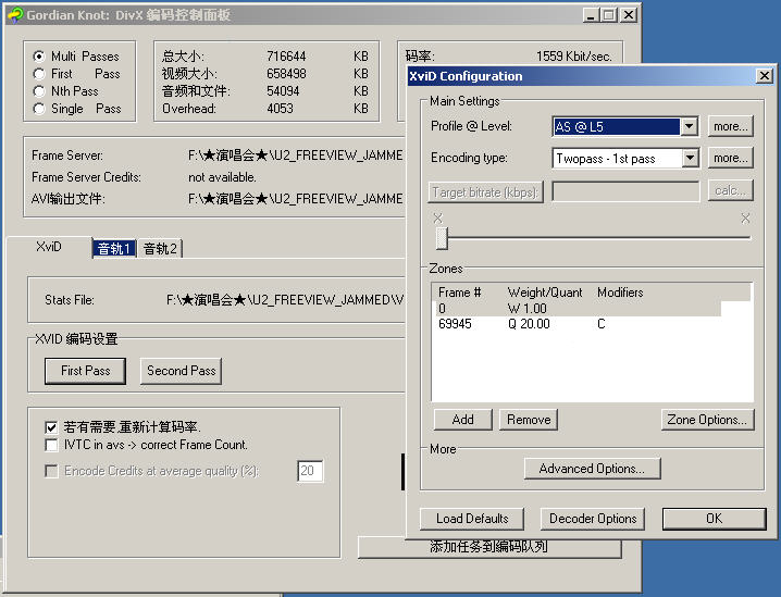

我也不是跑来随便乱问。。。我参考了本站的一些教程,发现通过1-pass计算最后的码率是可以解决Overhead的问题的。关键是目前我只会用Gordian Knot ,这软件是一条龙下来,我不知道怎么先搞完1-pass,然后停下来计算码率,然后重新设定。。。。因为没有GK做衔接,我不知道有些步骤怎么搞下去。。
既然GK只是集成了所有软件,我想应该有分开进行的方法,不知道各位大大是怎么压的,大体是用哪些软件,大体步骤,给我说一下吧。非常感谢~~~~~~~~~~~期望中

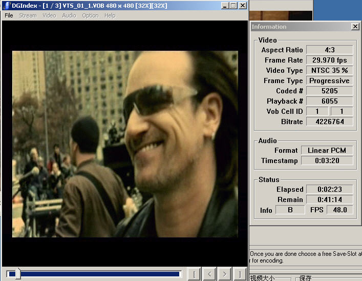

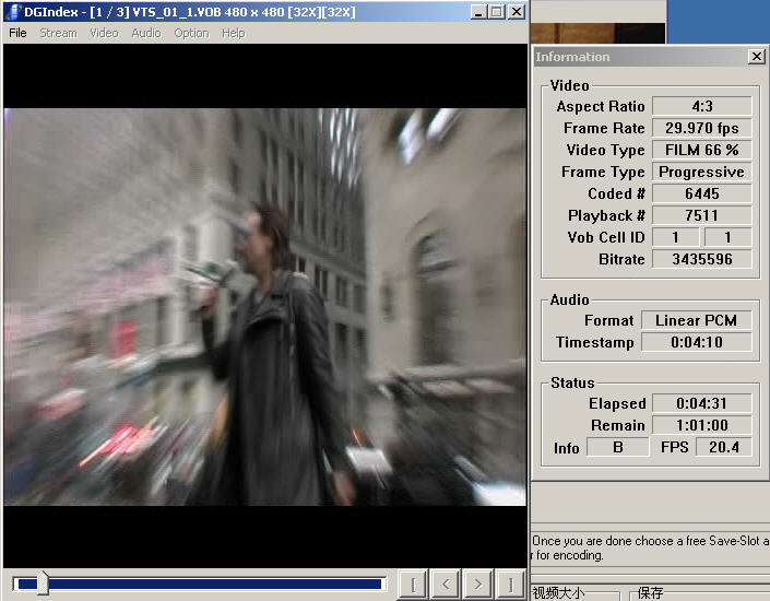

我的设置在#2楼,其中DGIndex预览时,Vedio Type大部分时间是NTSC,偶尔会变成FILM,Frame Type是Prograssive和Interlaced交变的。
需要什么信息或者图片我再加。。

 楼主| 发表于 2005-5-13 05:45 | 显示全部楼层
我压这片子的一些参数和设置:

 楼主| 发表于 2005-5-14 06:24 | 显示全部楼层

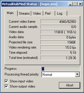

我大体上会单独做1st-pass了,呵呵。

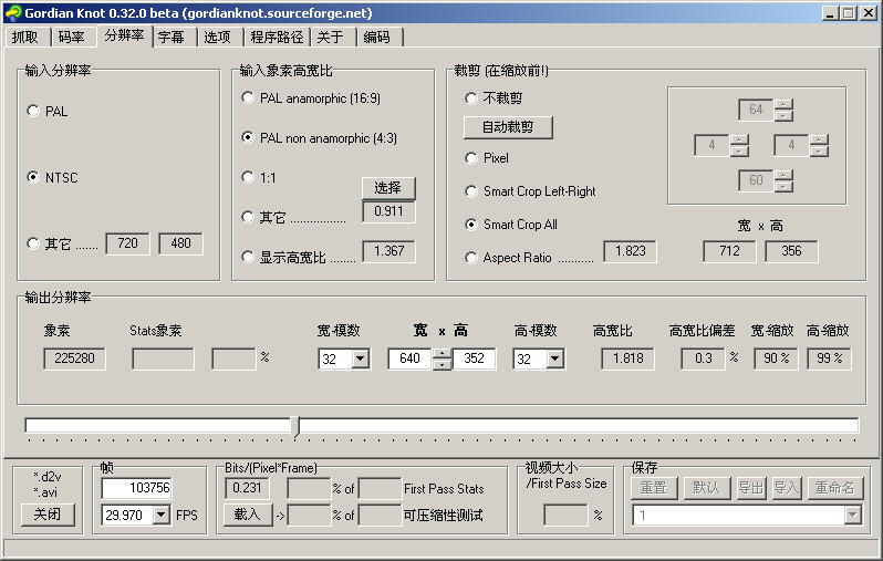

我把分辨率调低了,但是好象还是没有什么改观,1-pass的大小竟然有1948K.....按2nd-pass 650M算的话,2-pass/1-pass=650/1948=33%  太低了吧。。。。
望指点。。。。。

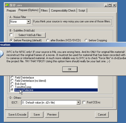

首先,我觉得你做IVTC不妥,从你的片源来看,不像是交错的片源,即便是第二张那样的动态场景也没看出拉丝。不过,正如你所说,你的片子有部分是NTSC&interlace的,假如是欧美的片源,应该就是那样的;假如是日本或盗版的片源,你要仔细观察,恐怕不会是有拉丝的,这样的话你就什么都不用做。你的片子既有interlace又有progressive,既有NTSC又有PAL,这是因为你的片子一会是演唱会,一会是访谈,假如你要是真想好好做的话,可以分段做,但会费时费力;如果你不想花费过多的时间,假如的确有interlace的部分但是不多的话,你可以在以后看的时候加上反交错的滤镜,也比较省事。
其他方面,我想你最好换成GK.35,此外,我想你的xvid的设置应该还是不太好,你可以看看那篇参数设置。那个1948是预测量,5%的时候看是不准的,你就完整的做一遍1pass不行吗?另外,把那个状态条的窗口打开,我们想帮你要看那个。

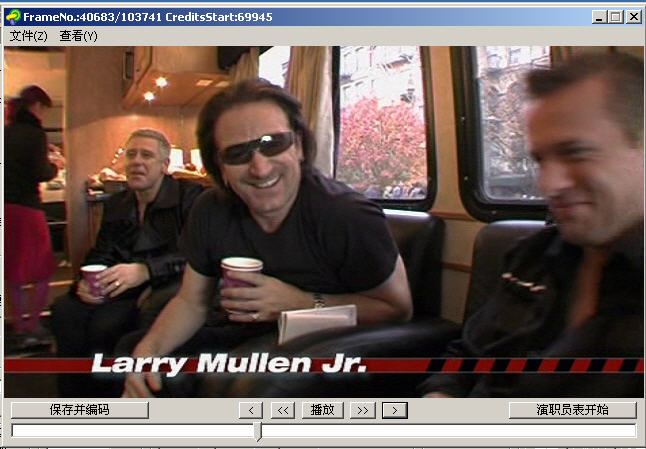

另外,你的片子有近十分钟的演员名单吗?70000帧左右就用Q20了。
你要是想简单的话,xvid你就load default在做好了,肯定没问题。
发表于 2005-5-16 20:54 | 显示全部楼层
我才看到你说的什么700M,gk里设的700M只是帮你计算用的,压片实际用的码率和大小是在XVID的2pass里设的,你还是去看教程吧。
