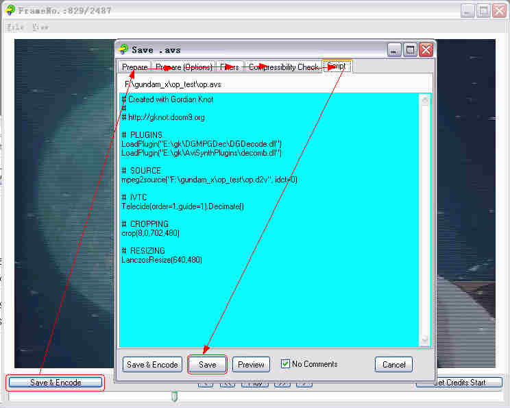

汗……那个提示实在说,“期待(括号)”,是说sylia script的语法中少了一个右括号。用google查了一下,sylia好像是VirtualDub所使用的脚本语言。也就是说,你这个提示应该是VirtualDub的提示而不是GK的。
因为我从来不用GK压片(都是自己写AVS的),所以这个问题具体我也不知道该怎么解决。只能给你一点大体方向性的提示:
1.更换GK版本,这个错误可能是GK自身的BUG的原因,在生成任务脚本的时候少了括号;
2.自己写AVS或者使用GK生成AVS,用VD导入,全手动操作。
大致就是这些了~有什么问题再发上来。

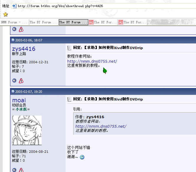

谢谢管理员如此及时的答复!我刚开始学习制作DVDRIP,全手动操作还有困难~~这GK一直用了好些次都是好好的,这就出了问题,重装也是同样的问题。我连注册表都清理干净了也解决不了问题,看来还得再琢磨~~准备在论坛里花上两个月的时间好好学学大家的贴子,争取把水平修炼出来~~
昨天下午就是在搜索相关文章找到这里的:

更换GK版本也不行吗……
那你先用手工做试试看~
