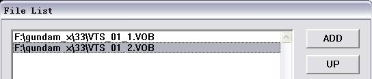

在DGIndex中添加多个VOB即可
如下图:点那个ADD按钮可以再添加新的VOB
