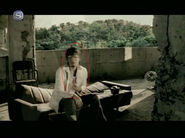

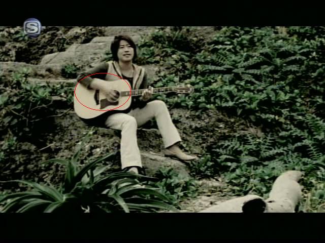

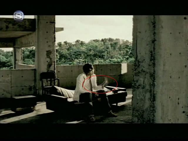

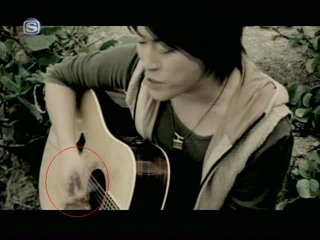

我这个片源经检查是标准的5烂2型的,用Decomb做场处理,参数如下
Telecide(order=1,guide=1,gthresh=0)
Decimate(cycle=5,mode=0)
但是由于画面动态不大(应该说是极小),只有人物的头和手等部分可以看到轻微的拉丝现象,因此即使gthresh开到0了也不能完全除尽手和头部的拉丝。
请问我该怎样做才能除尽这些拉丝呢?
附上一些截图,都是用上面的Decomb参数处理过后的效果。
