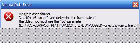

01.請看圖
02.为什么要用DecombVFR?
因為下載了Divx avi後,發覺片有拉絲
发表于 2005-8-20 07:51 | 显示全部楼层
你用的directshowsource所以他要你指定fps吧,为什么不用avisource呢?
 楼主| 发表于 2005-8-20 14:22 | 显示全部楼层

发表于 2005-8-20 18:12 | 显示全部楼层
AVISource (string filename [, ...], bool "audio" = true, string "pixel_type" = YV12, [string fourCC])
发表于 2005-8-20 19:19 | 显示全部楼层
就是:
AVISource("file.avi",false,"RGB32")
"file.avi"表示你要打开的AVI文件
false那里表示音频的有无~有是true无是false
"RGB32"表示输出时用的Color space(颜色空间)~可以填RGB / YUY2 / YV12 /RGB32 / RGB24
还有如果你的Divx片子是AVI容器的话~那么它的FPS(速率)应该是23.976和25fps的最小公倍数~你试下先把视频分离出来直接压成XVID再合并音频~而且音频最好不要是VBR MP3挺麻烦的
