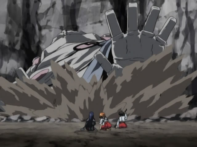

发表于 2006-2-5 15:14 | 显示全部楼层
贴一张图。
这个我从NY上面的RAW截下来的。在640*480窗口播放的时候可能不是很明显,但是放大之后就会看到Orphan身上的锯齿了。这个就是做DVD的时候Encoder乱IVTC的结果。
 楼主| 发表于 2006-2-6 16:29 | 显示全部楼层
