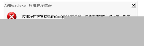

发表于 2006-3-30 21:11 | 显示全部楼层
为什么我下了大大的 AVIRead.exe subedit.exe 这两工具打开会这样?
[ 本帖最后由 风月 于 2006-3-30 21:18 编辑 ]
发表于 2006-3-31 00:43 | 显示全部楼层
原帖由 风月 于 2006-3-30 21:11 发表
請安裝Microsoft .NET Framework 1.1
