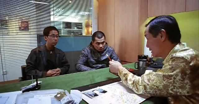

背景的玻璃门上有很明显的条纹,虽然dvd本身就有这些条纹,但并不明显,而且是隔几帧才有,可经过ivtc后条纹变的很明显,请问有没有方法可以消除这种条纹(在不降低画面细节的前提下)?

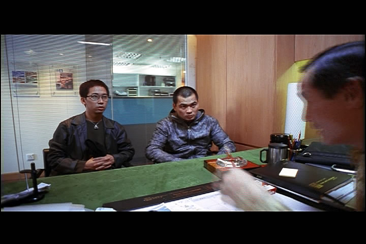

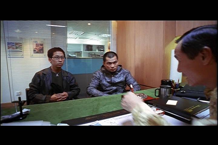

 楼主| 发表于 2006-3-20 14:31 | 显示全部楼层
这是vob的截图,一张有条纹,一张没条纹
片源是ntsc和30fps,每6帧里有3张交错,3张不交错

发表于 2006-3-21 10:34 | 显示全部楼层
有条纹的地方是百叶窗吧,这种状况应该没办法解决的。同样,凡是画面中出现高频率的网状、点状的地方,都有可能产生这种干涉条纹。当拍摄有规则细密排列的条纹、方格等纹理的拍摄对象时,有时在图像中会产生实际上不存在的条纹。这称为摩尔条纹。 当拍摄对象的有规则的纹理间隔与CCD像素的排列间隔微妙地发生错位相互重叠时会产生摩尔条纹现象。
不只是拍摄,后期处理、不正确的解码同样有可能产生或者加剧这种现象。比如你的图片中,交错的话面有条纹、不交错的画面没有条纹。以你的DVD为例,6张里面111000简直是胡搞的DVD,根本没办法知道最开始的讯源是什么,很可能没办法还原。如果是因为拍摄、DVD制作不当而造成的摩尔条纹,因为已经存在于画面中,比较难于处理。
在网上查询了一些资料后,你可以考虑将画面放大2倍(如640*480的画面放大到1280*960),之后使用高斯模糊进行处理,之后再缩小回来,进行锐化,似乎可以减轻摩尔条纹现象。这个只是我假设的方法,因为手头上没有类似片源,所以我也不知道是否好用。
再拿央视的《故宫》DVD里面,PAL设备拍摄的图像、以PAL制式制作的动画,制作DVD的时候却弄成了30fps的NTSC制式,结果就造成了片头动画中太和殿瓦片处产生了极其明显的摩尔条纹。事实上,通过观察卫星捕捉的25fps PAL SDTV信号,完全没有这种现象。可见,国内DVD的制作水平还是相当差的。
