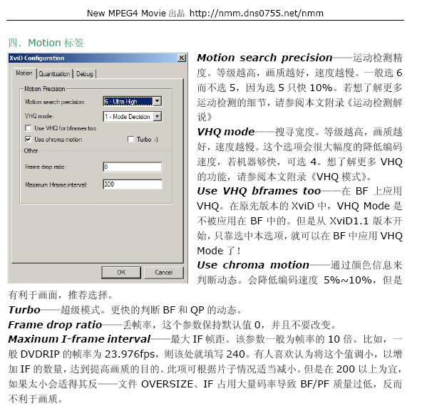

3.这是大虾教程里的原文,你还说你看了他的教程十遍,难道你十遍都没看到:
Use VHQ bframes too——在BF 上应用
VHQ。在原先版本的XviD 中,VHQ Mode 是
不被应用在BF 中的。但是从XviD1.1 版本开
始,只靠选中本选项,就可以在BF 中应用VHQ
Mode 了!

明明就在  XVID 1.0参数详解21b.pdf里:
