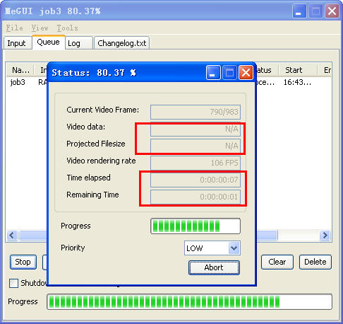

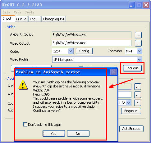

如图1,那点那有图中的提示
图2,开始编码了,但是几十秒就跑完,跑完后就自动退出meGUI了
片源是 XVID 编码的AVI文件

发表于 2006-8-4 12:19 | 显示全部楼层
上面那个警告好像是说  分辨率必须是16的倍数,不能被16整除的分辨率数值会出问题…………
用 megui 应该是 用DirectShowSource 加载吧, megui 自带的AVS生成器默认就是用 DirectShowSource
