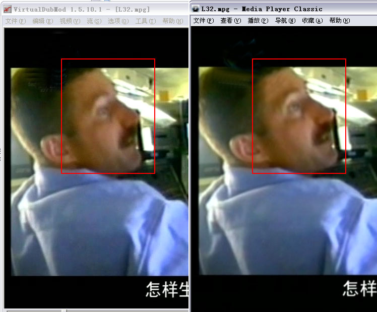

大家好,这几天都在做对视频的压缩,昨天穷然发现压缩出来的视频有明显的条纹,不知为何,软件用VirtudlDubMod 1.5.10.1, 编码用Xvid。结果发现用Media Player Classic来播源文件是非常正常的,但用VirtudlDubMod播放源文件是就有出现明显的条纺,于是想可能是播放或输入相关设置有问题,但是找了许久还是不得其所。请多指教,谢谢~

两个软件播放源文件时的抓图
两个软件播放源文件时的抓图

这个是Interlace,跟编码器没有关系的。
MPC播放的时候,插件会自动Deinterlace,所以看不到。

啊,原来是这样。那么遇到这样的情要怎么办呢?我怎么做才能让它压缩出来的显示不这样?我用WINAVI converter压出来就没有这条纹,但用想用VirtudlDubMod压缩,现在不知如何调整或设置。
