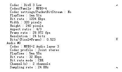

买来的片子里320*240 DivX格式在我的dvd机器上播放很好,可是我自己转出来的同样大小文件播放机器就很卡
为了测试,我把这个播放的很好的别人的divx文件再转一下,用同样的分辨率,码率,音频
可是结果还是很卡,到底有些什么要设置的呢?我是用ffdshow来转的
这个在pc上放是没有问题的,就是支持mpeg4的dvd不行
转出来的文件信息如下
[ 本帖最后由 fredzhu 于 2007-11-1 20:55 编辑 ]

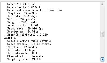

 楼主| 发表于 2007-11-1 20:48 | 显示全部楼层
原始的video信息如下:(都是用kmplayer看的,我不知道还有什么软件可以看更详细的)
[ 本帖最后由 fredzhu 于 2007-11-1 21:05 编辑 ]
 楼主| 发表于 2007-11-1 20:54 | 显示全部楼层
转了一点点就停了,所以时间长度比原始的要短,各位,有知道该怎怎么设置转给dvd影碟机的吗?
 楼主| 发表于 2007-11-1 21:06 | 显示全部楼层
降低第一个文件的bit rate到600,还是不行

 楼主| 发表于 2007-11-3 12:22 | 显示全部楼层
还是不行
前一张图数据密度高了点,怎么降低?
XVid要怎么设置,转出来的可以在DVD机上正常播放?
谢了。
