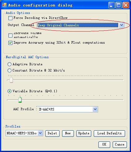

可以使用MeGUI来制作。
启动MeGUI,并下载全部组件之后,在Audio项目中按Audio右边的“...”按钮打开要压缩的音频,在Codec里面选择FAAC,按右边的Config,选择码率,Output channnel选择Keep Original Channels,点OK,按右下角的Enqueue按钮,进入Queue标签,点Start即可。

音源5.1的话 Megui Audio profile设置

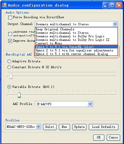

音源2.0的话Megui Audio profile设置(不推荐,2.0就2.0了,硬拉到5.1没意思)
