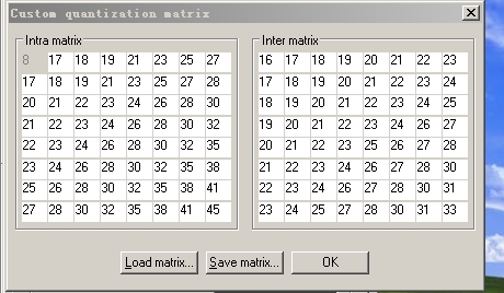

[AVC(H.264)] 请问GordianKnot里的MPEG custom矩阵要怎么调啊
发表于 2007-11-25 23:56 | 显示全部楼层 |阅读模式
我主要是用来压MV。。。。哪位懂的大大来指点一下吧~~~~或者给个模版也行~~~
还有DOOM9那个网站我注册不了~~~~也看不懂~~~~

一般不需要使用自定义量化模板,使用内置的两个就足够了。
当需要较多细节保留的时候用MPEG量化模板,当需要较小体积的时候使用H263量化模板即可。
如果想要自定义量化模板的话,需要熟知MPEG的原理和应用,比较困难,现在能做到这点的人似乎不多。

感觉用MPEG还是不够清楚。。。在我看了音乐共享党压的MV之后。。。还有网上的那些压缩组。。。感觉他们压出来的话面更加细化。。都是用XVID编码。。。。。顺便问一下。。GK应该是目前最好的XVID编码软件了吧。。。。那天问一个搞压缩的人他说现在很少人用GK。。。。那现在都用什么压呢?

压出来的效果跟所使用的片源、AVS脚本、XviD都有很大的关系,不是一个量化模板就能决定的。
请更深入地学习一些关于视频处理的基础知识。
