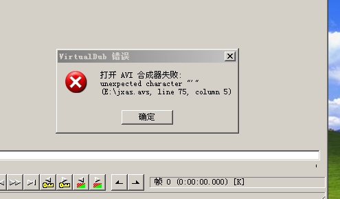

滤镜也加载了。。。在前面加个#的也试了。。都没用。。这个要怎么加啊
#deen('c2d',2,3,3) 较轻
#deen('a3d',3,3,1,3) 较轻
#deen('c2d',2,6,6) 中等
#deen('a3d',3,6,1,6) 中等
#deen('c2d',2,10,12) 强力
#deen('a3d',3,10,1,12) 强力
#deen格式.去杂迅.杀伤力比较强,用后画面就会比较干净,但细节都被抹杀 视情况和kenkunnr比较后推荐使用其一具体可以看效果而定.
(这是网上教程的原文)

发表于 2008-2-17 21:21 | 显示全部楼层
您的错误在于参数应该使用双引号而不是单引号来传递。
手册上写的是:
mode = "c3d":
"c2d", "c3d", "w2d", "w3d", "a2d", "a3d"
2d = spatial / 3d = spatial-temporel; default : "c3d"
作者的网站是:http://ziquash.chez-alice.fr/
您能在这找到最新版的下载和说明。

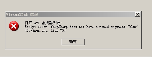

不好意思。。又发现了些新问题。。。
那个WarpSharp(depth=40,blur=2,bump=60,cubic=-0.6) #锐化虑镜 推荐
#WarpSharp(depth=60,blur=2,bump=60,cubic=-0.6) #线条比上细 推荐
#WarpSharp(depth=60,blur=2,bump=96,cubic=-0.6) #线条比上细
#WarpSharp(depth=112,blur=2,bump=112,cubic=-0.6) #线条比上细,全屏的时候,明显感觉出锯齿
和sharpen有什么区别呢?我从官网上下了个WarpSharp的DLL想试下。。。结果提示出错。。。
还有FluxSmooth也是用不了。。。。有那个DLL文件打开时也提示找不到。。。你在那个帖子说的升级版我也没找到 能给个下载连接么。。。
[ 本帖最后由 lalala 于 2008-2-18 18:59 编辑 ]
WarpSharp出错
WarpSharp出错
是04年的

发表于 2008-2-19 11:38 | 显示全部楼层
依次回答您的问题。
  • 2d和3d降噪的区别您应该知道,前者是在单帧内寻找噪声;后者是通过前后画面对比来判断噪声,可以去除画面上闪动型的噪声,并减少对不闪动的细节的伤害。至于c模式和a模式和w模式,我没用过deen,说明上写的也是暧昧至极,推测如下:
    • m模式,以被判定为噪声的像素为圆心画圆,离圆心越近的地方杀得越狠。
    • a模式,以被判定为噪声的像素为圆心画圆,离圆心越近的地方同样被判定为噪声的可能性越大。
    • c模式,出了“按距离减小杀伤力度外与w模式相同”,但是作者压根没说w模式出了这点还有什么特性,所以还有哪些相同就不得而知了。此外,作者说c模式对细节伤害比较小,理论上适合压电影。
  • 请使用这个地址下载一个WarpSharp,然后试试看。http://seraphy.fam.cx/~seraphy/p ... psharp_20080101.rar
  • WarpSharp的特性在于收紧线条,让线条变细,给人清晰的感觉。sharp的作用好像是加强线条附近的对比度,缺点是如果过度了容易造成光环。
  • FluxSmooth已经很长时间没更新了,作者的网站也不存在了,但是应该不存在您说的错误。如果方便的话,请贴出完整的avs脚本,我看看问题出在哪。

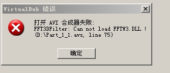

载入DLL之后提示出错~~~~怎么回事?

发表于 2008-2-25 14:59 | 显示全部楼层
我想起来为什么会报错了
请看
You MUST put FFTW3.DLL file from this package (not fft3dfilter.dll) to some directory in path (for example, C:\WINNT\SYSTEM32).
Filter will NOT work without it!
 楼主| 发表于 2008-2-25 19:15 | 显示全部楼层
恩恩。。可以用了。。谢谢你啊
