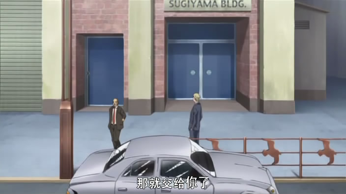

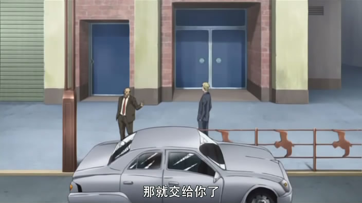

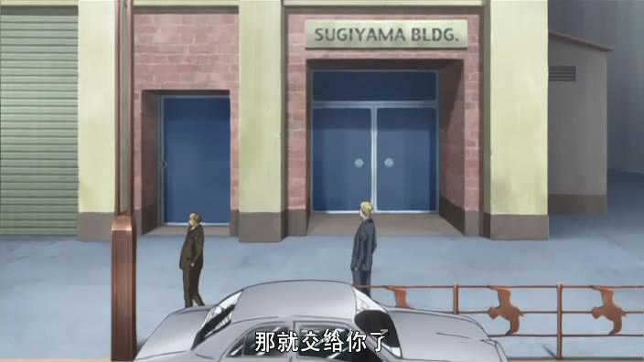

竟然出现字幕错乱。。。吐血中。。。请问各位大虾,出现这种情况的原因有那些?附图,图是按播放顺序截下的
编码参数:
x264 -q18 -p1 --qcomp 0.6 -I250 -b6 --b-pyramid -r3 -m7 --b-rdo --mixed-refs --bime -A all --direct auto -w --me umh -8 -t2 -v --progress --visualize -o output.mkv 2.avs 704x396
全篇大部分都正常,只有几处字幕出现这种情况

发表于 2008-5-9 10:11 | 显示全部楼层
1.用的哪个版本的x264?处理器是什么?有些版本的x264在部分AMD处理器上会出问题。
2.用VDM直接打开avs看画面有没有问题?

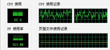

2.CPU是P4 2.4的,奇怪的是压制的时候CPU停留在60%左右,2PASS的内存使用简直可以用爆来形容,如图
3.VDM预览无问题

 楼主| 发表于 2008-5-9 23:04 | 显示全部楼层
根据片段的试验结果,初步得出第一个结论,B帧过大,设为3正常
测试命令为:
x264 -q18 -b3 --b-pyramid  -v --progress --visualize -o output-test.mkv 2.avs 704x396
另外动态块划分方法有问题,改为默认p8x8,b8x8,i8x8,i4x4,正常
测试命令为:
x264 -q18 --crf 20 -b3 --b-pyramid -r3 -m7 --b-rdo --mixed-refs --bime -A p8x8,b8x8,i8x8,i4x4 --direct auto -w --me umh -8 -t2 -v --progress --visualize -o output-crf.mkv 2.avs 704x396
测试片段问题全部解决了,测试全片ING
