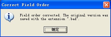

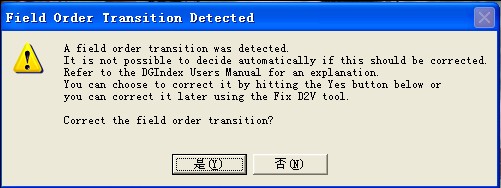

用DGIndex分离一个DVD的VOB文件,最后会提示
点是后
这时DGIndex会生成两个D2V,一个为 D2V,另一个是 D2V.bad
还有修复的说明
D2V Fix Output
Field order transition: 0 -> 2
d00 5 0 66820096 0 1 1 b0 90
d00 5 0 69931008 0 1 2 b2 92 b2 a2 b2 a2 b2 a2 b2 a2
corrected...
d00 5 0 66820096 0 1 1 b0 91
问题是
megui加载此修复后的D2v档时,加载失败
[ 本帖最后由 kkk 于 2008-5-22 01:05 编辑 ]

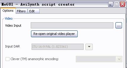

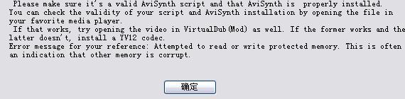

问题是,megui不能直接加载d2v,得先用avs加载此d2v之后,用megui加载avs。
 楼主| 发表于 2008-5-22 09:43 | 显示全部楼层
是用megui    AVS编写器 加载D2V档
在video outinput 加载D2v档出现
如果直接用TXT文本写好AVS后
用mpc播放,无法播放
用megui加载avs压制,出现megui程序无响应死掉或出现上面的错误
[ 本帖最后由 kkk 于 2008-5-22 09:44 编辑 ]

发表于 2008-5-22 12:07 | 显示全部楼层
Yadif我倒是没用过,但是这个AVS如果能用VDM打开的话就应该没有问题。
你可以试着把所有的滤镜都注释掉,一句一句排查。
最近AVS常常发生一些奇怪的错误,比如导致前端程序崩溃、处理过程中莫名其貌的崩溃之类的。还有预览时明明没有问题,但是压好的片子会有一部分画面变成“CAVIStreaSynth: System exception - Access Violation at 0x0, reading from 0x0”的错误提示。挺莫名的……
