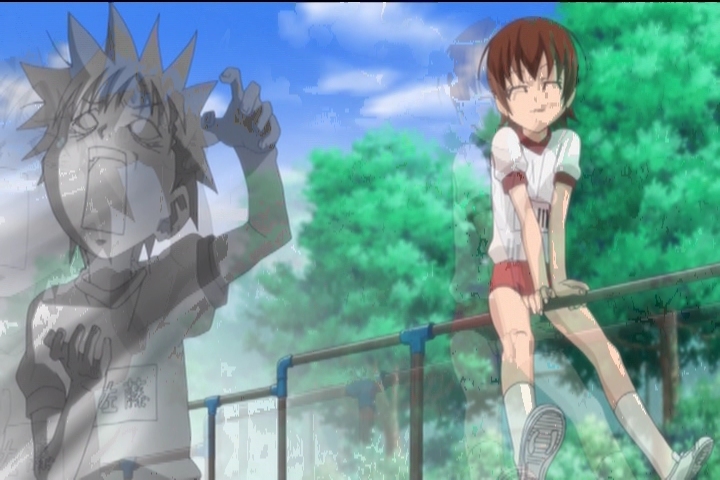

 楼主| 发表于 2008-7-17 19:08 | 显示全部楼层
附一张图:基于运动的解交错造成大面积画面崩坏
tdeint(mthreshL=6,mthreshC=6,full=true,type=5)

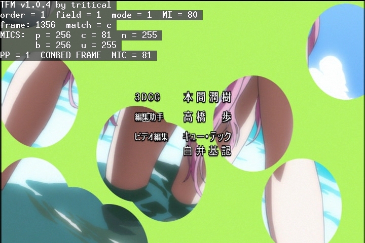

今天找到一个带有很细小笔画文字的片子,正好发张图上来。
测试参数:tfm(pp=1,slow=2,debug=true,display=true,micout=2,cthresh=1)
注意看TIVTC标出来的小方框,在那个“集”字上面。这个字的笔画看起来是不是很象交错?
可是这张画面的MIC只有81(cthresh=1时),只比MI的80大了1点。另外,在整段影片中,被误判为交错的祯MIC值也基本都在90以内,而且方框无一例外地都标在细小笔画的文字上。
这种情况是TIVTC挑剔文字的情况之一,另外还有其他情况,在遇到合适的片子时我会发图上来。
