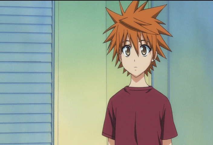

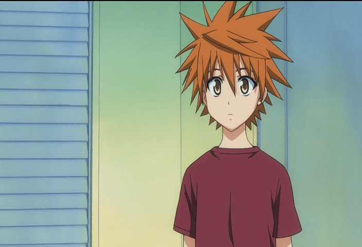

前几天在这个帖子的2楼提到了关于全自动IVTC的极限处理方式。但是这样处理出来的画面会比较模糊,如果片源噪点比较多,需要强力降噪的话,画面就会更加模糊,而且细节保留量会大大下降。
大家平时在处理动画的时候,都是用什么降噪/柔化/锐化滤镜的呢?我想请大家为我推荐几个你喜欢用的滤镜,帮助我改善画面质量。
我用的AVS代码如下:
  1. DoubleWeave.a60224().AssumeTFF
  2. TDeint(mode=2,mthreshL=0,mthreshC=0,order=1,field=1,slow=2,
  3. \edeint=StackVertical(
  4. \last.undot.DCTFun4b(3,2).crop(0,2,0,0),
  5. \last.undot.DCTFun4b(3,2).crop(0,2,0,0)
  6. \).AssumeTFF
  7. \.separatefields().eedi2(field=-2,nt=128)
  8. \.crop(0,0,0,-478).addborders(0,2,0,0)
  9. \)
  10. crop(8,2,-8,0)
  11. WarpSharp(90,5,90)
  12. KenKunNR(128,3,6)
  13. LimitedSharpenFaster(smode=4,ss_x=1.0,ss_y=1.0,strength=90,overshoot=0,undershoot=150)
  14. undot()
  15. addborders(0,2,0,0)
处理前后效果对比图:
[ 本帖最后由 diseac 于 2008-8-15 19:57 编辑 ]
DVD原图象(只做了704切边)
DVD原图象(只做了704切边)
处理后图象
处理后图象

 楼主| 发表于 2008-8-15 23:45 | 显示全部楼层
感谢dgwxx的详细讲解!
看完女排的精彩比赛回来就看到dgwxx的长文,感觉今天晚上真是收获颇丰!
我贴的对比图象,我认为有两项不足之处。
一是线条有锯齿,这是eedi2造成的。
二是墙壁的纹理全被抹平,这是降噪引起的。
墙壁的纹理应该是动画片在制作时故意加上的效果,而人物头发、面部、衣服上的噪点应该就不是故意加上去的了。
我进行降噪的目的有两个:一是因为全片都做了透明混合,画面很模糊,需要锐化,所以在锐化之前不得不降噪;二是为了降低码率,将不该有的噪点去除(比如脸上的噪点)。
可是由于进行了降噪,而且是很强的降噪,人做了美容,墙壁也都变成塑料的了。(/>.<)/  ========  ┻━━┻
降噪和细节真的是鱼和熊掌。
我一直习惯把WarpSharp放在最前面,其他的锐化放在最后面,我自己也不知道为什么。
我在用KenKunNRT的时候发现画面经常会出重影,有点象把交错祯做了透明混合的感觉,难道3D柔化是把噪点转移到别的祯上去?所以我一直都是用KenKunNR。不知道dgwxx有没有发现这个问题。
avisynth有没有类似 Sharpen Edge 的滤镜或脚本呢?我因为从来不用AU,所以对AU的插件一无所知,AU的使用方法也是一知半解,个人觉得AVS代码看起来比较直观(其实AU才算是直观吧),而且我听说AVS→AU好象需要将色彩空间转换式做调整,具体情况不详。前几天论坛上的sswroom发表了这篇文章(http://www.dgwxx.net/nmmbbs/thread-660-1-1.html),好象说的就是这个问题,但是我没有这方面的经验,所以看不太懂。
[ 本帖最后由 diseac 于 2008-8-15 23:46 编辑 ]
