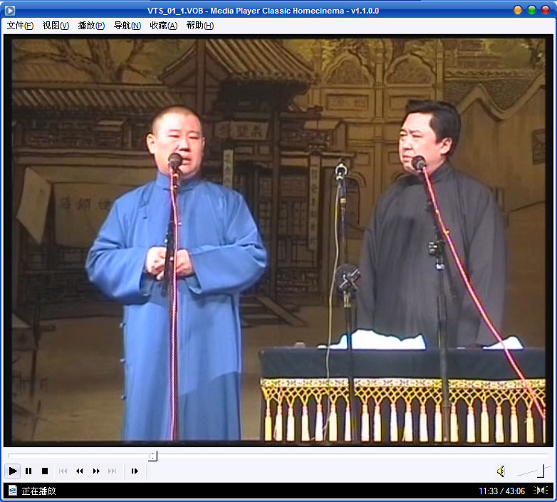

有几张郭德纲的相声DVD,观看的时候发现脸部发亮(或许他的光头?^_^)。不知道该怎么调节。
Levels和ColorYUV都试过了,不行。
哪位知道该怎么解决,能否指点一二,谢谢。

无责任猜测……:
众所周之,国内的DVD制作很不规范……而且前期拍摄也很囧,这个情况很可能是拍摄的时候曝光过度,这个已经属于丢失颜色信号了,很遗憾不能还原了,就算降低亮度,脸部过度的地方还会是一种颜色……

拍摄这段视频的摄像机…不是很好,又是长焦拍的,在对比度大的地方紫边都那么严重了。
而且因为舞台灯光不专业,面光过强,背景相对于演员面光就显得黑了,摄像机采用了让前景略微过曝,背景略微曝光不足的方式来折衷。这就造成了演员的脸部曝光过度。一般来说,曝光过度会导致细节丢失,这种细节丢失是无法挽回的。
此外,只从截图来看,摄像和DVD制作也不够专业,画面很明显地偏色了。有几种可能,要么是在拍摄之前没有对摄像机进行白平衡设定,在这种不专业的灯光前面,摄像机的自动白平衡很可能不准的。其实简易的调白很简单的,之要拿一张空白A4的复印纸放在镜头之前按一下白平衡按钮就ok了(当然,只是简易白平衡,但就算这样也比不专业灯光+不做白平衡来得准)。如果白平衡没问题,那就是录像带做后期的时候出了问题造成了偏色。
题外话说多了。
如果LZ只是想减光,可以用AVS来完成。但是如果想更全面地改善效果的话,我觉得就不是AVS能完成的任务了。需要借助一些更专业的后期软件。
