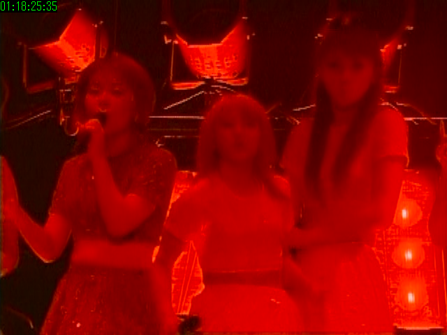

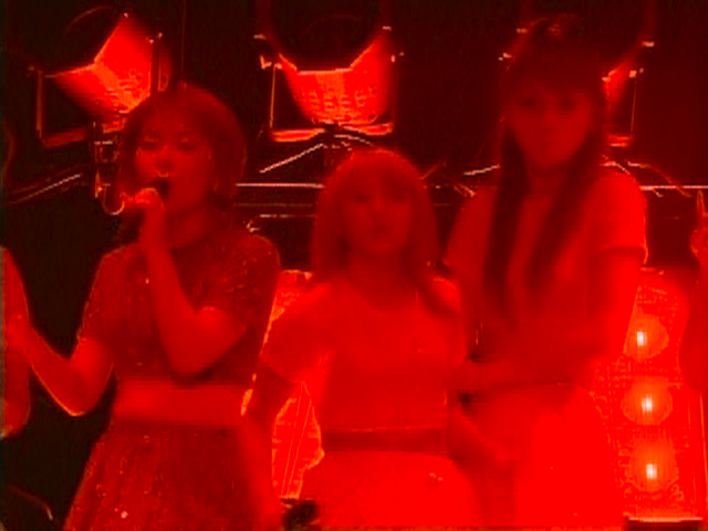

給你們看看HQMP的顏色......
影片是モーニング娘。 コンサートツアー 2001春 ライブレボリューション21
HQMP是直接用PrintScn找下來的圖 (實時Deinterlace的效果) Monitor Brightness = 75%
Vdub是用XviD解碼(xvid內部的YUV->RGB), 用Lanczos resizer進行Deinterlace
HQMP的效果
HQMP的效果
Vdub的效果
Vdub的效果
发表于 2008-10-16 10:01 | 显示全部楼层
原帖由 sswroom 于 2008-10-15 21:37 发表
這個比較有點奇怪..........看到大部分的Deinterlacer是YUV的, 但RAR內的Source是RGB的......那它是用甚麼YUV -> RGB 和 RGB -> YUV呢?
這個測試用甚麼訊號輸入至Deinterlacer? YUY2? I420? 還是其他呢? 或是每個 ...
单从图片上来看却是效果惊人。
