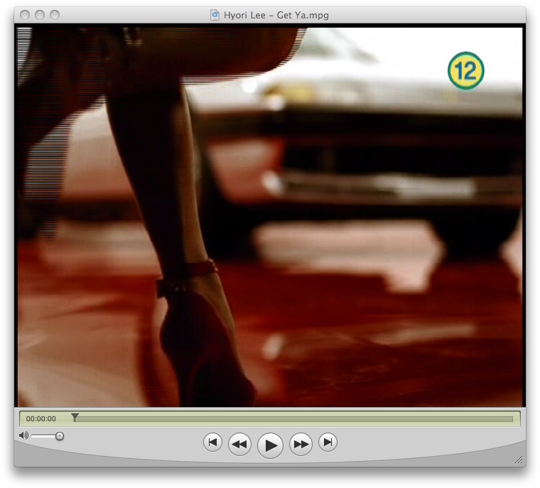

请问有甚么方法可以在转换视频编码时消除或者尽量减少运动图像边缘的毛刺?
我从网上检索到的资料都是讲述这种情况发生在直接从专业摄像机采集影像资料时,因为场的原因产生边缘毛刺。解决方案基本上是重新设置采集设备的参数,实现电视用制式信号->计算机制式信号。
我的片源主要是vob文件和家庭数字摄像机,说白都是mpeg2的视频。它们已经是不需采集的数字格式,所以我已经跳过采集直接面对视频压缩、转换步骤,网上现存的教程对我帮助有限。我曾经尝试过在mpeg->H264时加上锐化或柔化滤镜,但它们除了改善了因压缩带来的画面清晰程度,对边缘毛刺问题没有任何的改变。此外,我在转换时已经勾选deinterlace,从结果看同样没有效果。
我先谢谢大家浏览我的问题。我知道这是片源的问题,咱们是技术论坛,我希望大家帮我分析一下这种情况理论上是否有消除的可能吗?如果有,希望大家不吝赐教。
希望诸位达人帮我支支招~谢过了先!
腿部有明显的毛刺
腿部有明显的毛刺

我用的正是硬盘式的摄像机。通过一段时间的拍摄,我才发现家用机的一些尴尬,比如拍摄时摇动的速度要仔细控制,稍微快一些就会出现上面这种边缘毛刺。
我想了解一下,我在用Quciktime播放时已经勾选属性下的Deinterlace,为什么没有效果?

呵呵,请不要说“毛刺”,说“interlace”或者“交错”。
interlace隔行扫描是电视诞生初期的性质决定的,每当有新的标准出现,为了向后兼容,都不会去掉“隔行扫描”这个特性。因此无论你拍摄的时候镜头移动是快还是慢(就算拍摄静止画面也一样),事实上interlace都是存在的,只不过是“能看出来”和“看不出来”的区别。这种隔行扫描的画面在电视上播放的时候不会出现问题,因为电视也是隔行扫描的。在电脑播放的时候你看到interlace,是因为电脑的显示器是逐行扫描的。
至于QT…………我不用QT看东西,所以也不知道怎么用= =||你用VLC播放试试看。

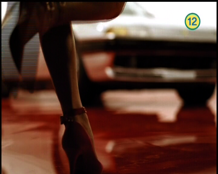

在处理过程中我发现个顽固分子,“Deinterlace”处理后效果更为恐怖,不知何故。见下面对比图:
原始效果,或者说是播放器播放时的效果
原始图
原始图
Deinterlace后的效果
Deinterlace效果图
Deinterlace效果图

出现你图中的现象,并不是deinterlace本身的错。而是源画面在之前的编辑过程中本身已经损坏的缘故。至于损坏的原因,可能是误将interlace的图像当成了progressive图像进行的处理,造成这么一副既不interlace也不progressive的坏图像。
很多MV都有乱编辑的现象,不光日本乱,欧美好一点,但也好不了哪去。日本的MV乱是出了名的,通常是用30i的摄像机拍摄的片子,之后经过各种剪辑、处理,加特效、调色,到最后通常是已经面目全非,有时候是一帧里面又有交错的部分、又有不交错的部分,或者是一个MV里面混合了pulldown、30p、30i。出现这种现象的罪魁祸首就所所谓的one click编辑、特效软件(根本没有详细的设定,各种片子进来了一视同仁地乱做),同时也包括很多专业软件虽然有很全面的设定,但是使用的人员并没有全面掌握就仓促上马的场合。
国内的就更别提了,如果说日本是乱,国内就是还没入门。我拿出两个之前好像用过的例子来说明。一个是CCTV的纪录片《故宫》。国内的电视是PAL的,电视上播放的《故宫》也确实是PAL的(包括网上有人放出来的卫星数字画面捕捉),但是到了发行版本的DVD,PAL 25i的画面很莫名地就成了NTSC 30i,而且竟然还场场都有动态。真不知道那帮人吃什么长大的,做出这种怪胎。每年拿那么多钱买高价的设备和软件,结果就出这种东西。
还有一个例子是上海美影的《大闹天宫》40周年纪念限量版DVD。当时我一听说这个DVD,很兴奋地就买了回来。结果我把vob弄出来一看差点雷死,又是NTSC 30i的,连pulldown都不是,是那种很莫名的乱掉的画面,没有pattern,也不知道当年上美做的具有中国特色的胶片是多少fps的。
这就说明,对待MV(还有国内那些××们做的东西)不能像一般对待普通动画DVD或者电影那样采用普通思维,要么将就在电脑看,看的时候跟自己重复一万遍“这不是交错的”,大脑就会完美帮你完成deinterlace的过程。
不然还是老老实实用电视看吧。

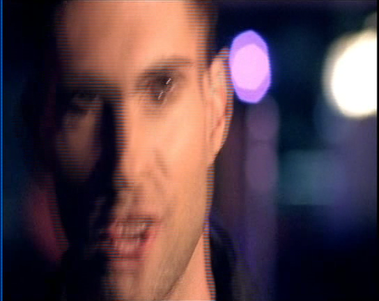

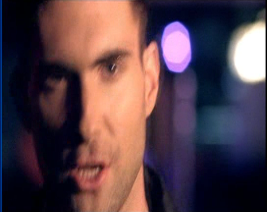

这是两张正常的deinterlace前后的对比图,在windows下用avs+nnedi处理的(我用Boot Camp装了windows,处理视频、用网上银行的时候用)。
信号来自欧洲某PAL国的地上波数字电视捕捉,PAL25i@554*576(文件名是Maroon_5-Makes_Me_Wonder_BGR_.mpg,EM上可以搜到),跟中国的地上波数字无线是一样的,虽然传输实现了数字化,但是为了节省带宽缩小了分辨率,所以清晰度还比较低(天津的地上波数字电视带宽普遍在1.5M,只有单声道)。(我截图的时候砍掉了上下的黑边)
