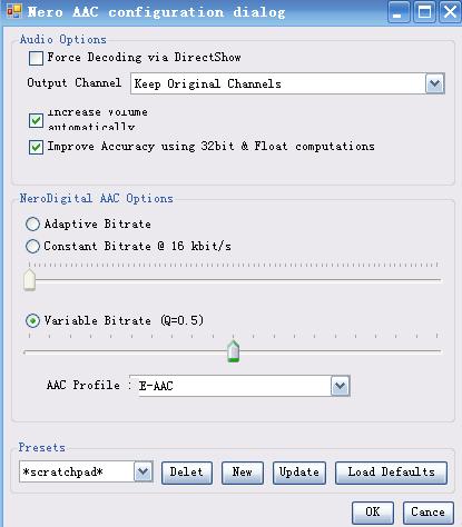

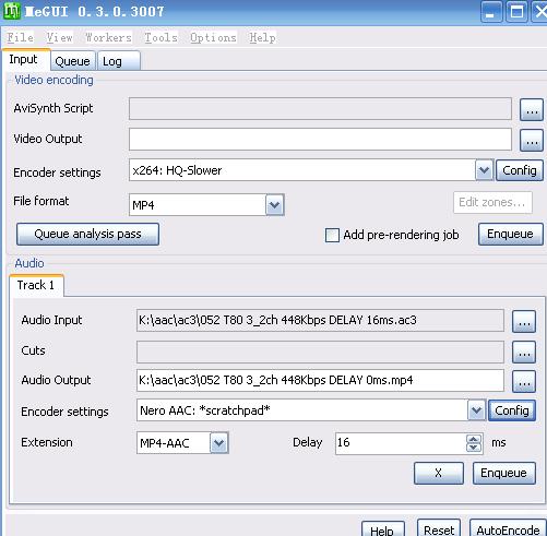

我用megui将AC3转成AAC的时候,转成了MP4方式的文件,请问是怎么回事啊?
发表于 2008-12-1 22:12 | 显示全部楼层
封装形势而已,就是aac啊,你要rawaac,extension就选rawaac

自己骗自己-v-文件内容不会变。
如果下一步真是对封装形式有要求,你改成什么都没用。我记得mp4box是可以把raw分离出来的,你看看help。
发表于 2008-12-3 21:59 | 显示全部楼层
选rawaac ,出来后缀名就是aac,这是真实的aac

用FAAC才能选RAWAAC,用NAAC就不能选,只能生成MP4格式的
发表于 2008-12-3 23:11 | 显示全部楼层
樓主有什麼特殊需求一定要輸出 Raw-AAC 嗎?
如大蝦所說,可以用 MP4Box 從 MP4 檔裡分離出 Raw-AAC 來,要 GUI 的話可以抓 Yamb 來用。
