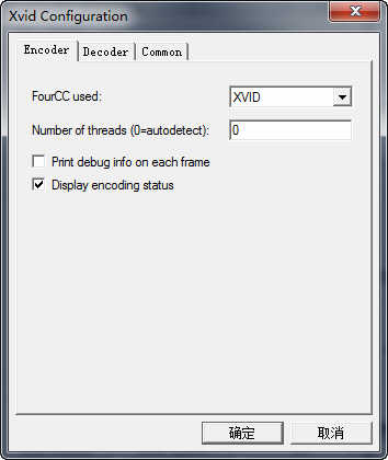

发表于 2008-12-7 00:59 | 显示全部楼层
Xvid 的設置內可以設定 thread 數目。
 楼主| 发表于 2008-12-7 08:56 | 显示全部楼层
原帖由 Holy 于 2008-12-7 00:59 发表
虚心的请教,怎么设置?

发表于 2010-2-18 08:42 | 显示全部楼层
压片本省就是CPU的体力活,一般双核压一个高参数CPU就满负荷了,在开几个就慢的淌鼻,压制时CPU线程是可以设置的,就会满载。
要同时的话用MEGUI多建几个work,全部队列好后send到不同的work里,然后就可以同时开始,但速度就慢了。
同时几个压的话,内存8gb以上,用巨型机压缩有N个I7个在那里工作。
发表于 2010-5-29 00:39 | 显示全部楼层
没有区别,除非分布式
发表于 2010-5-29 01:47 | 显示全部楼层
XviD是有多线程而且默认开启的啊……
